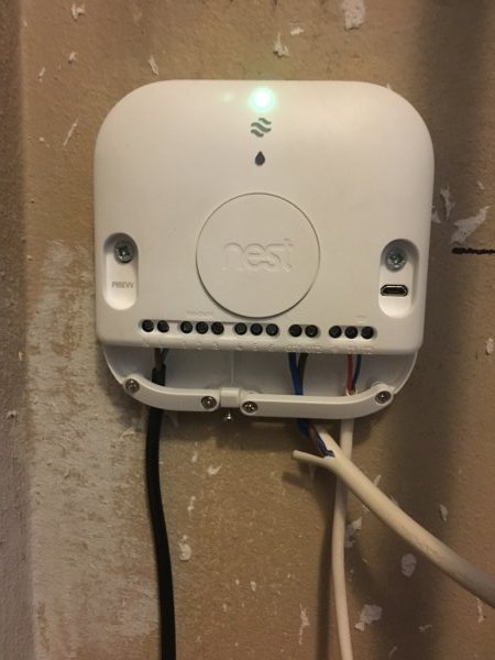

Ik heb sinds kort een Remeha Tzerra 28c plus (versie met eTwist thermostaat en module) en al langer een Nest v3.
Nu wil ik de Nest via Opentherm aansluiten.

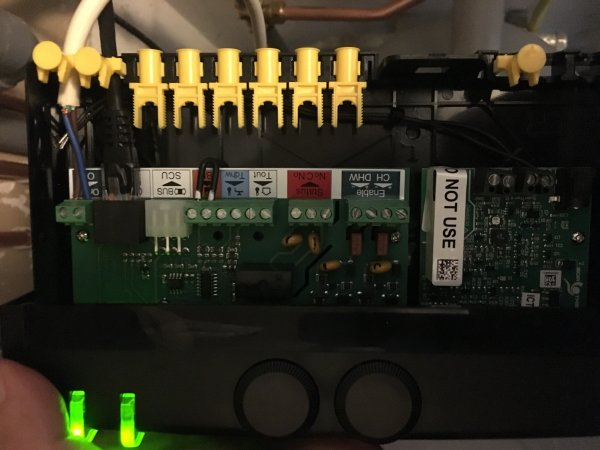

Bij de ketel in het zwart kastje is er een extra module (naast de gewone module met de aansluitingen) waar ik de eTwist kan verbinden, en dat werkt met de eTwist ok goed.
Als ik daar de Nest aansluit (2 en 3 op de heatlink) dan werkt de verwarming niet, dus ik denk deze extra module is alleen voor de eTwist.
Ik kan de Nest (heatlink op 2 en 3) direct an de OT/On-Off connector van de ketel aansluiten (en de tweede module is niet angesloten), dan werkt de Nest via On-Off wel goed.

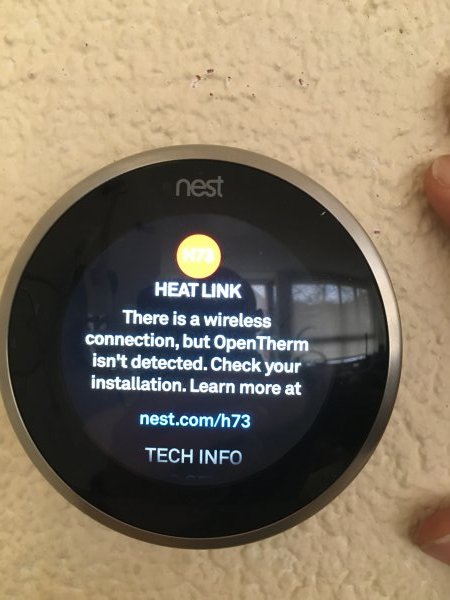

Als ik de Nest op OT wil veranderen (heatlink op OT1 en OT2) komt altijd de foutmelding h73 - opentherm not detected, en de pomp van de ketel draait altijd.
heeft iemand een idee hoe de verbinding tussen heatlink en de Tzerra moet zijn om OT op de Nest v3 werkend te krijgen?

Extra printje voor de etwist afkoppelen nest aansluiten op ot klemmen, ketel resetten en dan de nest instellen op ot
De etwist module is al afgekoppelt (anders werkt de on/off niet), maar het zou kunnen dat ik geen reset van de ketel heb gedaan voordat ik de nest opnieuw ot heb ingesteld
ik ga het later vandaag nog een keer proberen, thanks
Helaas werkte dit ook niet..
ik heb de ketel van stroom afgehaald en ook via het knopje gereset, maar helaas is het niet gelukt
De etwist is ook ot maar daar levert remeha weer een apart printje bij voor de tzerra zodat deze in de printbak gebouwd kan worden net zoiets als de heatlink van nest je kunt de etwist ook krijgen met een losse gateway
Remeha heeft een wat eigen interpretatie van het OT protocol. Niet alle OT thermostaten werken goed. Krijg je het al aan de praat, dan is het zaak om te monitoren of het wel goed werkt.
any updates on this? I'm having the same problem and cannot connect the new Nest Learning 3rd with my Remeha Tzerra 28C cw4
