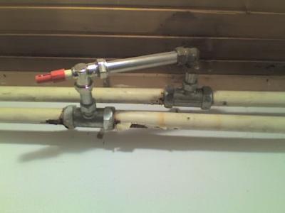

    Mogelijk heb je ergens een by-pass die niet meer afsluit. Zo'n by-pass kan er als volgt uit zien:

    Het zou ook nog kunnen dat je een neutrale verdeler voor vloerverwarming hebt, en de pomp hiervan niet loopt.

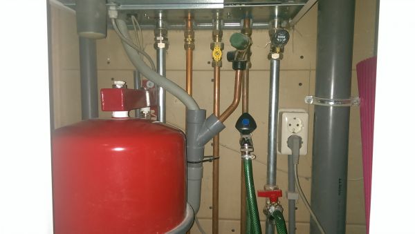

    Ik heb een foto gemaakt van de installatie, kan je daar iets aan af zien?
    We hebben geen vloerverwarming.

    Ja de pomp draait, heb ik inderdaad nagekeken met een schroevendraaier. Bovendien warm water doet het wel, en de radiatoren worden eventjes warm.
