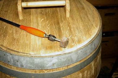

Ik heb een wijnvat gekregen om als regenton te gebruiken.
Ik heb de bovenkant eruit gehaald en de helft van de ringen eraf, zodat ik alles makkelijk kan schuren.
De bovenkant wordt als los deksel gebruikt, hier komt ook een gat in voor de water toevoer.
Als het hout helemaal blank en glad is wil ik het insmeren met olie of een blanke lak.
Gevoelsmatig heeft olie de voorkeur.
Wat kan ik het beste gebruiken, olie of blanke lak?
Wat zijn de voordelen van de een of de ander?

Olie trekt in het hout, lak blijft erop liggen. Blanke lak is matig UV bestendig, olie niet. Olie trekt door het hout en kan de inhoud ( water ) van de ton verontreinigen.
U ziet keus genoeg, wat het beste is moet naar de gebruiksomstandigheden worden gekozen.
Er bestaan 10- tallen houtveredelingsproducten dus is het ondoenlijk om hier een advies in te geven. Kijkt u eens rond met Google.

1 keer per jaar in de lijnolie zetten. Blijft de kleur behouden, en is ook nog eens milieuvriendlijk. Wat wil je nog meer.

Ik denk dat ik voor lijnolie ga.

Neem dan wel (dubbel) gekookte lijnolie.

Wat is het verschil tussen gekookte en dubbel gekookte lijnolie.
Ik wil het de eerste keer verdunnen.
Wat is de beste keus, ik heb terpentine en terpentijn in huis

Dubbel gekookt is zuiverder en absoluut zuurvrij. Rauwe lijnolie bevat bestanddelen die metaal aantasten dus dat is funest voor de metalen banden. Ik zou het niet verdunnen, maar puur opbrengen.
Wilt u dit toch gebruiken dan is het terpentijn het meest voor de hand liggend. Let wel: de lijnolie droogt er niet sneller door op, de verwerking wordt iets soepeler.
