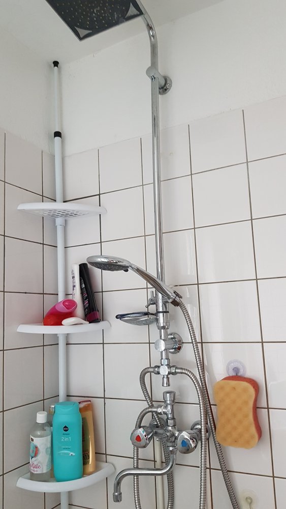

Ik heb een regendouche met handdouche die ik graag wil demonteren en in plaats daarvan een gewone stang met handdouche hangen...
Nu lijkt mij dit simpel gewoon ontkoppelen dacht ik...
In mijn omgeving word ik gewaarschuwd dat dit niet zomaar kan.
Ik heb een gewone huis tuin en keuken regendouche met een gewone stang.
Hoe moet ik dit stap voor stap doen?
Rola
Bij gebrek aan een glazen bol, graag een foto.

Slang van de handdouche rechtstreeks op de kraan aansluiten. Dan werkt de regendouche niet meer en heb je alleen nog de handdouche.

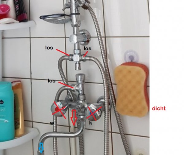

Als je de rode en blauwe knop dicht hebt staan dan kan je de slangen los halen en dan kan je de stang demonteren er zullen wel afdekplaatjes over de bevestiging punten zitten, dat ken ik zo niet zien.
er komt wel even wat rest water uit de slangen maar dat is niet veel.

Ik weet niet wie je dit advies heeft gegeven, maar diegene heeft nergens verstand van.
Zoals Henk al schreef, gewoon de warme en koude kraan dicht draaien.
Dan kun je de slangen en de rest verwijderen.

Als je een nieuwe kraan gaat plaatsen later dan moet het water er wel af bij de hoofdafsluiter.
Maar je wou eerst de regen douche verwijderen dat kan gewoon.
Draai w en k dicht en druk de hendel naar beneden nu kan evt water hier weg lopen.
Draai de koppelingen los van de slangen en je kan de stang verwijderen.
Verwijder gelijk het t-stuk op de kraan, u kunt de doucheslang weer aansluiten op de vrijkomende schroefdraad.
