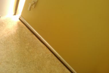

Binnenkant van de gele voordeur.

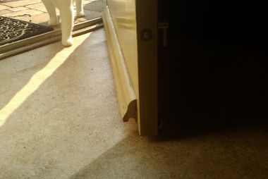

Dit is de onderkant van de gele voordeur. Als je goed kijkt ie je aan de binnenkant van de opstaande nog een wit rubber zitten (dun fludderig, en droog)

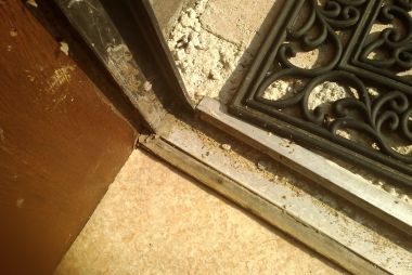

De blauwe achterdeur, ook de ondergrond... ook hier regent het in, maar ik vermoed door de slechte kwaliteit van het blauwe opzetstuk: Dat wijkt en eronder blijkt de balk rot.

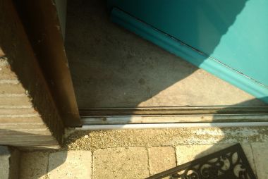

Zie hier de blauwe deur...en het wijkende frontdeel.
De gele deur sluit blijkbaar ook niet lekker.... kan hier nog een probleem liggen?? Ik merk het nl. niet met openen / sluiten... hij schuurt/piept en/of kraakt nl. niet.

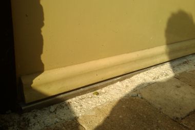

De dwarsdoorsnee van beide opzetstukken (hier alleen de gele, maar de blauwe is dus hetzelfde).

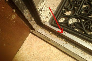

De betonnen aansluiting van het pad ligt wel erg hoog bij de voordeur. Volgens mij kan regenwater in het aluminium profiel niet meer naar buiten afgevoerd worden.
-Margriet-
Dit lag eerst zo'n 5 cm lager, maar onlangs is de straat opgehoogd. Dit was / is niet het probleem: het was daarvoor nl. nog erger...
Wgb

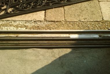

Het water moet uit het U profiel van het aluminium kozijn kunnen lopen. In dat profiel zijn meestal een tweetal gaten geboord. Kan voorheen ook verstopt gezeten hebben.

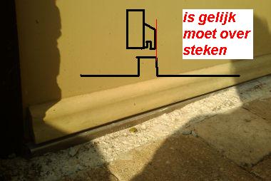

is dit de orginele aluminium strip, deze vind ik eigenlijk te lang en zit gelijk aan de voor kant van je deur.
Ook zit hier geen waterkering op
Henk253

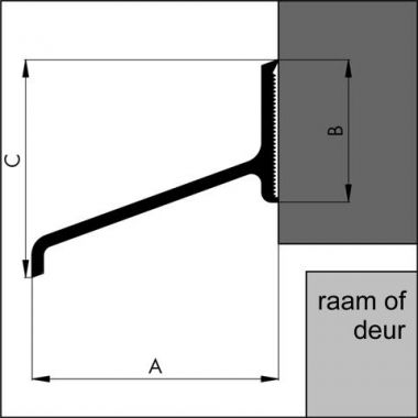

Nders haal je die weldorpel er af en plaats je een aluminium zoals hier
of een bredere houten wel dorpel nemen

Toch snap ik het plaatje niet helemaal.... onze deuren slaan naar binnen. In dit plaatje is de onderkant de deur of het raam? Ik neem toch aan dat de alu-strip aan de deur of het raam zit en dat dat onderste grijze blokje juist de dorpel is waraover hij moet sluiten?
Yossie
De aluminium lekdorpel word op het kozijn geschroefd, dus boven een deur of raam ( dit word gedaan als de deur of raam negenoeg gelijk zit met buitenkant van het kozijn) deze aluminium dorpel voorkomt dat er water op de deur of raam komt te liggen zodat als je de deur opendoet geen plens water in je nek krijgt. Wordt nog wel eens bij schuurdeuren etc toegepast!
Deze lekdorpel is dus niet geschikt voor dit probleem!
De juiste oplossing is het plaatsen van een nieuwe weldorpel die dik genoeg is en over de aluminuimdorpel aan de onderkant komt, het water wat dan tegen de deur aanregent als je wind op de deur staat wordt dan al voor de aluminuim dorpel afgevoerd!
