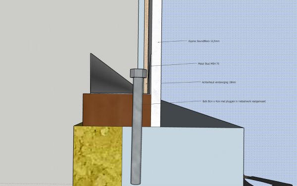

Ik zit in een gelijkaardige situatie. Wil een zwevende voorzetwand maken in een nis van 210cm x 240cm x 15cm.
Alleen wil ik zo min mogelijk diepte verliezen en kan ik geen plafondprofiel bevestigen omdat daar een ijzeren u-balk hangt. Alles draagt dus aan de zijkanten. (snelbouwsteen).
De diepte van de nis is in feite 15cm + 6cm isolatie. Achter de isolatie zit een gemeenschappelijke muur van de buren.
De voorzetwand moet het gewicht van een tv en soundbar kunnen dragen (20kg max).
Mijn eerste idee was een regelwerk te voorzien in hout; Maar ik twijfel nu over metal studs.
Ik zou een metal stud vloerprofiel bevestigen van 75mm aan een houten balk aan de zijkant van de nis. Verticaal dus. Waar de tv hangt zou ik een achterhout plaatsen van 18mm. Op het frame komt vervolgens een gyproc plaat van 12,5mm. Dit om het geheel naadloos te kunnen afwerken.
De ruimtes tussen de metal studs zou ik opnieuw opvullen met isolatie. Op die manier plaats ik het metal stud in feite wat achterliggend ten aanzien van de nis, en verlies ik de minste diepte in de nis.
Is dit ok qua aanpak? Zie ook bovenaanzicht schets in bijlage.
Bovenaanzicht (bout niet op schaal)
https://i.ibb.co/hKX0KTF/Schermafbeelding-2018-10-13-om-09-33-54.png

Metalstuc gaat torderen. Hout kun je bredere balken voor gebruiken.

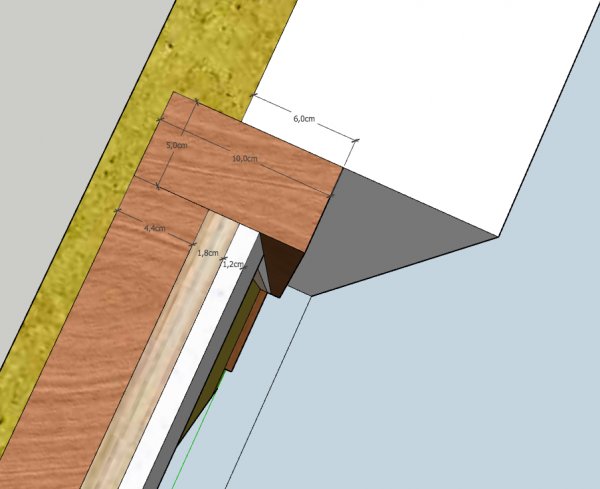

Dit is eventueel een optie:
Bovenaanzicht:
Een 100mmx50mm balk om achterliggend te kunnen werken. 60mm vastankeren in muur en 40mm laten invallen.
Daar een houten regelwerk op 44mmx69mm
Daar een osb op van 18mm
Ten slotte een gyproc van 12mm
Tussen de regels rotswol en kabels wegwerken.
Zou dit voldoende stevig zijn? Eventueel kan ik nog met regeldragers of L-ijzertjes werken om de regels extra te ondersteunen.
De 100mmx50mm balk blijft dan wel een stukje zichtbaar, maar deze kan ik wel wit verven eventueel. Valt nog mee.
