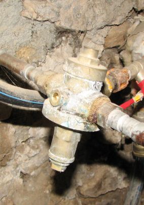

In een gedeelte van mijn waterleidingsysteem zit een reduceerventiel. De druk daarachter vind ik te laag. Ik neem aan dat zo'n ventiel regelbaar is, er zit tenminste een moer aan de onderkant. Is dat om de druk te regelen?
Vast bedankt voor een reactie

Plaats even een foto.
Tiho
Zit deze moer om een draadstang waarin weer een inbusgat zit?
Zo ja, moer los, draadstang draaien met de inbus tot gewenste druk en daarna de contramoer weer vastzetten. Deze moer is alleen een borging.

Ik heb even een foto gemaakt:
Tiho
In het onderstuk zit een veer, de veerdruk en dus het doorgelaten volume kun je instellen door te draaien zoals ik schreef.
Volgens mij kun je namelijk alleen het volume aanpassen aangezien je bij drukverlaging de resterende hoeveelheid ergens retour moet krijgen waar het drukloos is.
Bij de kraan krijg je dan meer water en dat is wat je wilt.
Die kraan naar dat stuk kunsstof leiding gaat er toch niet door?

Hartelijk dank Tiho, ik ga het morgen proberen. Die kunststofleiding is een ander circuit.
Colombe
Ik heb alles geprobeerd, maar de druk bleef hetzelfde. Het is een oud ding dus ik heb hem maar vervangen. Alles OK nu, heerlijk douchen!
