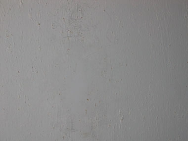

Wij zijn net in een oud pand getrokken en daar zit structuurverf over het behang.
Het lijkt wel op latex met spaanplaat-zaagsel ofzo, maar het is volgens mij in ieder geval oud.
Nu wil ik de muur wit texen, maar er zitten een aantal (flinke) gaten in de muur die ik eerst moet vullen.
Weet iemand hoe ik de gevulde gaten ongeveer dezelfde structuur kan geven zodat het na het witten niet meer opvalt?

Waarschijnlijk is het rauhfaser behang. Ik zou alles eraf stomen en met een geheel schone muur en een nieuwe onderlaag (welke wandbedekking u ook maar wilt)beginnen.

Ik heb even lopen googlen, en het lijkt er inderdaad op dat het rauhfaser behang is. Waarschijnlijk dus twee lagen behang over elkaar heen, waarbij de 2e laag rauhfaser is. Kan ik dat repareren?
Ik heb eigenlijk geen zin om al het behang eraf te halen (het is een huurhuis en we blijven er niet heel lang)
Een egalisatie middel erop smeren en met een kwast gaan stippen, even uitproberen wanneer het beste effect wordt bereikt, dit heeft te maken met de stijfheid van het middel, eventueel nat sproeien met een plantenspuit.
Wanneer er puntjes achterblijven dan met fijn schuurpapier er licht overheen gaan na droging.

Wat rijst, vogelzaad of grof zand door het vulmiddel heenroeren, e.e.a is afhankelijk van het reliëf van het papier.

Maistro_44
Behangstalen van de bouwmarkt over het vulmiddel heen plakken en dan mee texen, gaat dat of blijf je dat zien?
Mocht van de medewerker van een zaak een heel stapeltje mee nemen.
Fiesiekus
Dat is een goede oplossing. Dan de stalen op maat scheuren, dus niet knippen, dan zie je amper de overgang tussen oud- en nieuw rauhfaser.

Ik wil het jullie niet onthouden....
Gat gevuld met plamuur (veel plamuur, in enkele keren gedaan, gat was zo'n 8 cm breed en 5 diep).
Vervolgens behang stalen erop gelijmd. Weer schuren.
Op foto 1 zie je de muur gerepareerd, klaar om te texen.

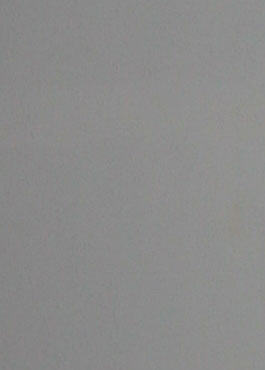

Op foto 2 zie je het resultaat. (Sorry, geen hele goede foto, maar je ziet het echt bijna niet, heb geen foto kunnen maken waar je nog wat randen zag).
Bedankt voor jullie adviezen.
