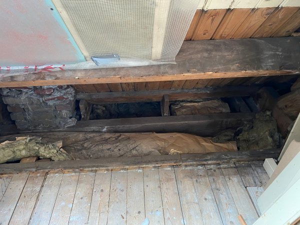

Onder het schuine hebben we een (bad)kamer die weer net boven de keuken zit. Het grootste gedeelte van het schuine dak is nu wel netjes geisoleerd tussen de gordingen met dampdicht doek maar nu het laatste, onderste stukje.
Daar waar het eindigt zit aan de andere zijde de dakgoot.
Het tocht hier enorm (want lekker ruimte tussen de pannen en dakbeschot). Er ligt al jaren het nodige aan isolatiedekens op de keuken en de muur naar de badkamer die er zat wat ook geisoleerd. Maar we hebben niet het gevoel dat het veel doet door de tocht erboven.
Methoden die ik zelf zie:
-Harde blauw-platen (W...DI of Q-b..d) neerleggen boven de steenwol die je nu tussen de balken ziet. Dan waait het wel onder het dakbeschot maar krijgt de steenwol wat rust om ook daadwerkelijk te isoleren. Als ik die platen 3cm dik neem (of meer) dan moet dat aardig helpen. Idem voor het muurtje (dat nu weg is), die wil ik dan ook optrekken uit datzelfde spul.
Of zou XPS ook voldoende zijn?
Ander ideeën?
