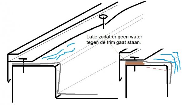

Jammer van die daktrim. Wat voor een daktrim en hoe breed is de dakopstand bij jouw.

De 'scherpe' hoeken van de opstand ga ik nog bij langs om wat af te schuinen, of bedoel je dat niet? De opstand is +-12cm breed, maar heeft een 'koplat' die +-16cm breed is. Deze hangt wat over aan de buitenkant, zodat al het plaatmateriaal hier onder kan aansluiten (rabat+boeiboord) Tevens ligt deze koplat onder afschot naar het dak toe, zodat er geen water blijft staan.
De daktrim is een 'standaard' daktrim. (45x60 uit m'n good?) Deze wil ik met een dubbele ril kit plaatsen en heb speciale schroeven met neopreenring gekocht om ze vast te zetten.
Dit is misschien niet hoe de dakdekker het doet, maar ik ben hobbyist en heb alle tijd, haha! Wat ik wel altijd belangrijk vind is dat het goed is, en daarmee in dit geval dus waterdicht en voor het oog netjes.

Mijn ervaring. Meestal zijn deze standaard trimmen veel te slap voor jouw manier van monteren. De ril kit is de oorzaak dat je deze niet strak op de opstand kan schroeven en zal gaan in de oplegging gaan golven. Meer schroeven in de trim. De kit droogt op of krimpt en er komt water tussen de trim en de dakbedekking. Vaak blijft er water op het horizontale deel van de opstand staan omdat de dakbedekking door het ombuigen naar beneden horizontaal iets omhoog buigt. Afschuinen van de hoek aan de binnenkant van het dak kan helpen. Een latje haalt de trim uit het water. Opstand afgeschuind naar binnen laten lopen kan ook.
Kijk nog eens naar een Enkeltrim kost meer maar dan heb je ook wat. :wink:
