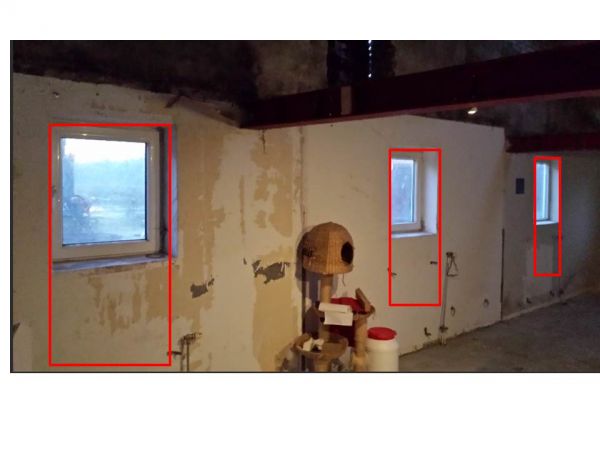

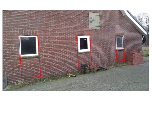

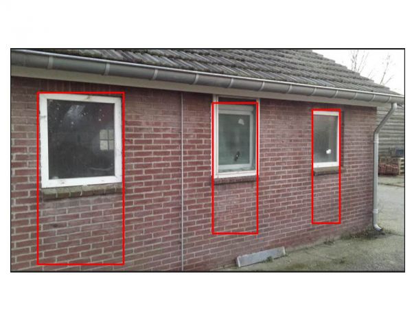

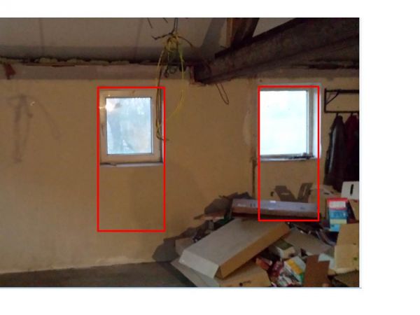

De bovenzijde van de ramen blijft namelijk hetzelfde en ik wil de bestaande rollagen laten voor wat het is.
Ik wil het kozijn groter maken door het naar onderen toe te vergroten. Moet ik dan ook de rollagen vervangen (door lateien)?
verder wilde ik juist vooral niet in de breedte het gat groter gaan maken om juist constructieve wijzigingen te voorkomen.
Gaat dat werken?

Ja, dat is een geheel andere situatie.
Het is een spouw dus verticaal gezien lijkt er genoeg stevigheid in de overblijvende muur te blijven.
Stuur zo mogelijk een overzichtsfoto, zegt veel meer.
Ik zou toch adviseren iemand met kennis van zaken bij te halen.
De belangen zijn te groot om hier met zekerheid veilig te adviseren al zie ik persoonlijk nu geen bezwaren.

Over de ramen: plaats een foto van binnen en buitenkant.
Inderdaad. Ook dit is een verbouwing die gepaard gaat met veel meer wijzigingen, maar ik wilde het bij dit topic houden om afdwaling van het onderwerp te voorkomen. Ik heb de antwoorden op mijn andere vragen al kunnen vinden op eerder geplaatste topics.
Ik heb wat fotos bijgevoegd om een beter beeld van de situatie te krijgen.
Heel goed om topics te scheiden. Ik geef het gewoon als suggestie mee, omdat bijna alles uiteindelijk met elkaar te maken heeft. Vervelend als je in de verkeerde volgorde bouwt. Voorbeeld: de plek in de dikte van de muur (negge) van het nieuwe kozijn.
Ik denk dat het in dit geval weinig problemen geeft om het gat groter te zagen. De rollaag ligt waarschijnlijk op het kozijn, dus erg voorzichtig slopen.
De middelste is al eens vervangen. Wel netjes om deze weer gelijk te maken met die andere, dus een rollaag terug metselen.
