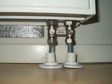

Als zowel retour als aanvoer afgesloten moeten kunnen worden, zullen er twee kraantjes moeten zijn. Hier een voorbeeld (misschien wat slechte foto, veel wit daar)
Als ik het goed begrijp en op de eerste foto kijk dan zit er bij de ts één schroef, dit zit dan alleen in de retour. Dit zie je vaak, deze schroef is vooral bedoeld de doorstroming te beperken vanwege waterzijdig inregelen.
Helaas, om de radiatorkraan te vervangen zul je moeten aftappen tot onder deze te vervangen radiatorkraan.
Het is bij werk aan de CV altijd aan te bevelen de CV uit te schakelen: stekker uit stopcontact. Komt de CV ketel droog en gaat hij aan, al was het onbedoeld, dan gaat'ie stuk.
