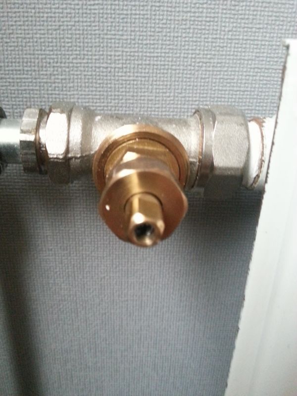

Beste forummers,
Ik ben bezig met het gereed maken van onze babykamer. We hebben het huis 2 jaar geleden gekocht, en blijkbaar is de radiatorknop destijds afgebroken (geen idee meer).
Ik heb echter geen idee wat ik hiernu mee moet. Kan ik zo een radiatorknop/regelknop kopen en deze op het uitstekende pinnetje vastdraaien? Of moet er meer verwijderd worden?
Voor de duidelijkheid heb ik een foto toegevoegd.
Ik heb dus geen verstand van dit soort dingen, maar heb zo het idee dat hetgeen op de foto niet standaard is (maar aangepast door de hobby-bob die voor ons in dit huis woonde).
Het grootste gedeelte zit achter de radiatorombouw. Fraai hoeft het dus niet te zijn.
Draai eerst die schroef (kruiskop ) eens er uit.
Dan komt de plastic en de rest ook los.
Volgens mij hou je dan een goede kraan over.

Volgens mij is dit gewoon een Comap of Sar kraan, hiervan kun je gewoon de knop en het bijbehorende boutje overzetten.
Helaas ziek op bed, dus nog niet verder kunnen proberen. Hij is inderdaad verlengd zodat de knop uit een radiatorombouw steekt. Als ik dit ook wil proberen (de ombouw wordt hergebruikt) heb ik dus voldoende aan een nieuwe knop die ik gewoon bevestig op het schroefdraad?
Nee, want dan komt hij wederom niet meer naar buiten. je kunt hem wel op dezelfde geknutselde manier proberen vast te zetten.

Als ik al het knutselwerk eraf haal, ziet het er als volgt uit:
Ik ben dus zeer benieuwd of iemand een oplossing weet.
Gaat het er om om de knop te verlengen?
Je zou dan een lange kolomschroef van de juiste maat voor in de kraan kunnen nemen. Die doe je dan ipv de korte schroef door de knop en zet hen aan de achterkant van de knop goed vast met een moertje.
Vervolgens draai je nog een moertje op de schroef (een paar cm) en draai de schroef in de kraan. Vervolgens de moer weer terugdraaien tegen de kraan en goed vast draaien en de schroef is dan geborgd.
Je kan nu met de verlengde knop door je ombouw heen komen als je de juiste lengte hebt genomen.
Zoals ik al zei: het is een comap kraan en nee, losse knoppen kun je niet kopen alleen een hele kraan.
Voor nog geen tientje ben je klaar.
