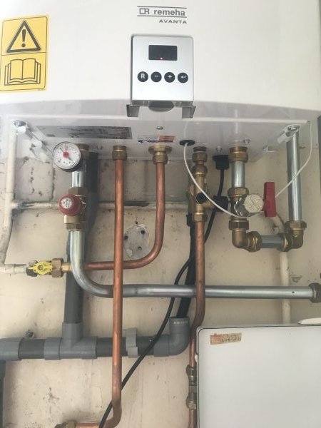

Zitten de leidingen wel goed aangesloten?
Plaats eens een foto van leidingen onder de ketel zit.
en hoe zijn radiatoren aan gesloten daar ook foto van.

0,8 bar is ook te laag, zou eerst eens bijvullen en kijken wat het dan doet.

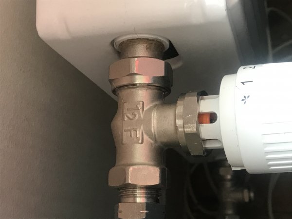

Heb je op alle radiatoren thermostaat kranen zitten, en hangt er ook nog een extra thermostaat beneden?
Henk253
De radiatorthermostaat knop staat op vorst stand.
iedere nummer is ongeveer 5 C.

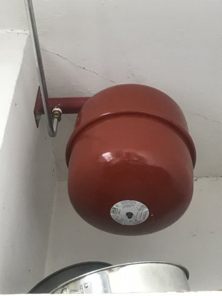

Boven op de exspansie vat beugel zit een ontluchter daar ook ontluchten hoogste punt.
