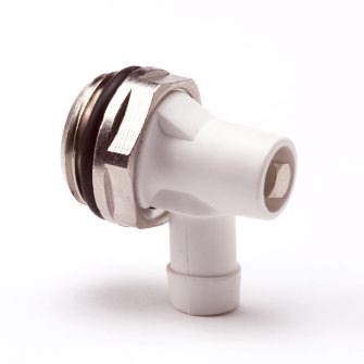

Dan zoek je een plek onder (desnoods onderaan) de plek waar je wilt werken. Onderaan de zijkanten van de radiatoren zit meestal een aftapper, te bedienen met een ontluchtingssleutel.
Doe hier eventueel een stuk tuinslang aan en laat dit naar beneden aflopen in de tuin, anders in een emmer, teiltje of zo.
Ook hier: dreigt het teiltje te vol te worden: kraantje dicht en legen.
Gaat ook dit te langzaam, doe dan boven de plek waar je wilt werken een ontluchter open. Naderhand niet vergeten weer dicht te doen!

Die zit er bij mij inderdaad op op de radiator op het laagste punt: souterrain. Als ik hier dus een standaard tuinslang op duw kan ik hem laten weglopen in de afvoer buiten.
Ga ik doen.
