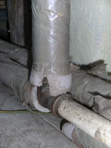

Volgende stap is het plaatsen van radiatoren. De CV-leidingen die over de zoldervloer lopen, hebben een buitendiameter van 25 mm., en zijn wit gekleurd (niet overgeschilderd, kwam zo onder de buisisolatie vandaan).

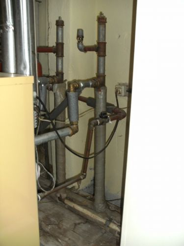

Ter aanvulling: vanaf de ketel lopen er korte metaalkleurige leidingen van 32 mm richting vloer, daar zitten T-stukken waar de leidingen gesplitst worden in deze 25 mm. leidingen, één aftakking naar voorzijde huis, de andere naar de achterkant.
De leidingen lopen vervolgens langs de muur/dakaansluiting over de houte vloer, en dan naar beneden. Onder de aansluitingen naar de radiatoren op de verdieping gaan ze een slagje dunner (20 mm) naar de begane grond.

Kan je hier een foto van maken&plaatsen?
Harro21
Hierbij drie foto´s , van de aansluitingen vanaf de CV-ketel, de bewuste witte 25 mm leiding van dichterbij en nog wat meer ingezoomd op de T-koppeling vanaf de ketel naar voor/achterzijde woning.
Biedt dit zo voldoende beeldinfo?

Aha, het betere fitwerk met dikwandige pijp! Het beste ga je overgangen maken met schroefbussen naar knel en dan dunwandige pijp, bijv. 15 mm.
Daarvoor moet je wel draad snijden op de bestaande, dikwandige, buis. Of ANBO-koppelingen gebruiken.

Tsja, ik was er bang voor dat het ´dikwandig´ zou zijn. Maar ik vind die 25 mm maat zo vreemd, ik kom dat nergens tegen (behalve dan in kunststof leidingen). Zou ik met deze diameter wel met Flamco Plus T-stukken kunnen werken? Of heb ik een ander product nodig?
Draad snijden wordt ´m niet, Anbo-koppelingen zou kunnen, maar zijn die er wel voor 25 mm......?

Raadsel opgelost.......!
@Jan: Ja, ik had met een schuifmaat gemeten......: 25 mm.!
Naar aanleiding van jouw opmerking over de maat op de koppeling, zag ik de maten 3/4 en 1 staan op het T-stuk naar het expansievat.
De leiding naar het expansievat nagemeten, en ook..... 25 mm.
Rara hoe kan dat? Toen nog eens heel goed naar de schuifmaat gekeken, toen viel het mij pas op dat deze in de ´nul-stand´ (dus helemaal gesloten) als het ware op "min 2 mm." staat...... Dus de 25 mm. die hij aangeeft, zijn eigenlijk 27 millimeters.....
Stom, maar dit biedt wel weer perspectief!
