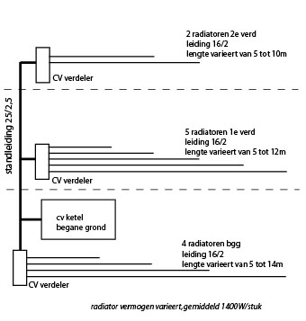

Zag net de vraag van Sander02 over het doorlussen van radiatoren, ik wil daar graag even op doorgaan omdat ik met hetzelfde plan zit. Sterker nog, ik ben er al mee begonnen...
Om die discussie niet te kapen maar even een nieuw draadje.
Op basis van veel lezen over leidingdiktes, drukweerstanden etc, en navraag bij de verkoper, bleek dit geen probleem te zijn (alleen aanvoer getekend, afvoer is hetzelfde):
De standleidingen liggen al op hun plek, ik heb 200 meter 16/2 (alles in kunststof) klaarliggen voor de radiatorleidingen.
Reden voor de deze constructie:
- Dit is de enige manier om alle leidingen onzichtbaar achter de wand te leggen, maar toch alle knooppunten bereikbaar te houden.
- Het wordt voorlopig niet eens aangesloten... Ik mik op vloerverwarming maar leg deze set leidingen alvast klaar achter de wand. Ze zijn backup voor als alleen vloerverwarming niet bevalt, of als de vv ooit kapot mocht gaan.
Moet ik me nu toch zorgen gaan maken?
Dank, Wim
