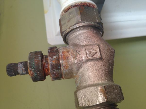

Ik wil een Danfoss thermostaat gebruiken (Z-wave DAN_LIVC_RAK) echter hier heb ik een radiatorafsluiter nodig met zogenaamde pin. Bijgevoegd een foto van mijn huidige radiatorafsluister.
Betekent dit dat ik het gehele T-stuk dien te vervangen of zijn er snap-ins die met pin zijn voorzien (het bovenste stuk kan met de wartelaansluiting zo eruit gedraaid worden)?
Zo heb ik een aantal van deze afsluiters. Gezien het feit dat ze allemaal iets erosie hebben hoop ik dat er snap-ins te verkrijgen zijn.
Je zult toch echt de kraan inclusief huis moeten vervangen. Tip: Zoek naar een kraan met gelijke lengte, dat scheelt je heel veel ellende ;)
