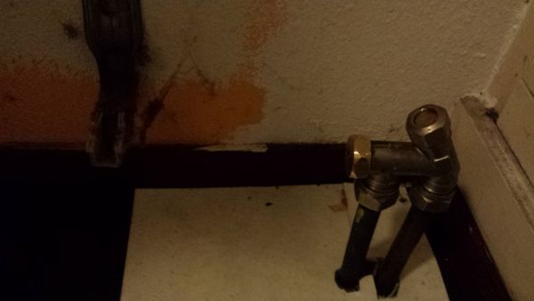

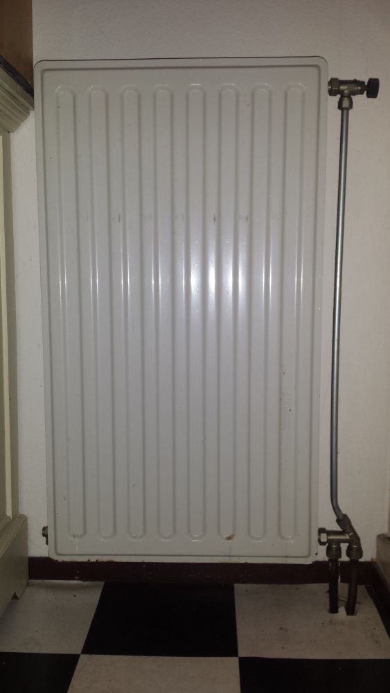

Dag allen,
Om maar met de deur in huis te vallen, ik wil graag mijn radiator afkoppelen in de keuken. Ten eerste omdat hij toch niet gebruikt word (staat uit sinds de dag dat we hier gingen wonen) en ten tweede om ruimte te maken voor een koelkast. Nou heb ik wel eens eerder een radiator afgekoppeld maar die bleek een kraan/afsluiting te hebben bij de aanvoer, waardoor ik die alleen hoefde af te sluiten waarna de radiator verwijderd kon worden.
Bij mijn keuken zit het iets anders, vandaar 2 foto's.
Is het nou echt nodig de gehele CV installatie leeg te laten lopen voor ik deze radiator verwijder en afdop, of kan het op een simpelere manier?
Bij voorbaat dank voor alle reacties. :)

Installatie zal leeg moeten ja.
En kijk eerst goed naar de maat van de kunststof leidingen uit de vloer.
Groeten b

Is dat kunststof?
Zou zweren dat het koper is
Neesje
Is inderdaad gewoon koper en nog wel uitgegloeid ook.
En met een beetje geluk ook nog eens een 1-pijpssysteem.

Het zijn idd koperen leidingen, en voor zover ik het kan zien (en het principe begrijp) is het ook een 1-pijp systeem. Wat me direct bij de volgende vraag brengt.
Hoe koppel ik deze radiator af zonder de doorstroom te beïnvloeden? Ik neem aan dat ik het koppelstuk laat zitten en het bij de rode pijlen afdop, of moet ik er een compleet nieuw koppelstuk op zetten?
Alsnog erg bedankt voor de hulp en reacties!
P.s. als ik m'n CV installatie wil legen, hoeveel water komt daar dan wel niet uit, de slang die ik heb is maar een meter lang en ik weet niet hoe ver ik kom met de 2 emmers die ik heb. Zoals jullie merken ben ik nogal een leek op loodgieter gebied, maar ik leer graag aangezien ik nergens aan wil beginnen wat ik nog niet begrijp. :D

De koperen buisje moeten in ieder geval aan elkaar
gekoppeld blijven anders is er geen stroming meer.
Dit kun je inderdaad doen door de leidingen af te doppen zoals je zelf al aangaf.
Je kunt ook zorgen dat de leidingen helemaal leeg zijn met een waterstofzuiger en dan met soldeerknieen de boel aan elkaar solderen.

Dit soort leidingen worden meestal niet vanuit de kruipruimte gelegd maar in de afwerkvloer, vandaar ook dat de leidingen niet netjes recht uit de vloer komen.
Ook altijd oppassen met aanpassen van het leidingwerk, dit is wicu buis dus vervormd snel.
Als je op deze leidingen iets wilt knellen ook ten alle tijden een steunbus gebruiken.

Een beetje later dan gepland (ziekte & vakantie kwam nog even tussendoor). Uiteindelijk viel het nog niet mee om de juiste dingen te vinden die ik nodig had om de leiding, nadat de radiator was afgekoppeld, weer te dichten. Die wilde ik uiteraard wel vantevoren hebben voordat ik een dag zonder warm water zou komen te zitten. Schijnbaar zijn er nogal veel verschillende onderdelen in omloop met verschillende soorten schroefdraad.
Maar verleden week is het dan toch gelukt, en heb ik gewoon de onderdelen die er al op zaten weer kunnen gebruiken.
Hieronder een foto hoe het er nu uitziet.
