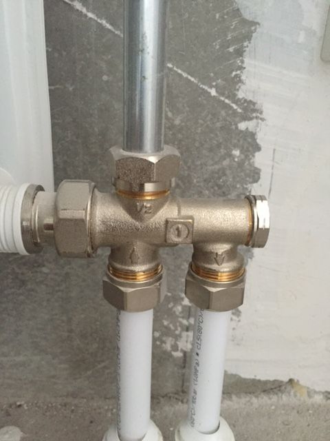

Beste klussers!
In onze woning zijn in de slaapkamer twee vrij grote radiatoren geïnstalleerd met een redelijk vermogen. Het gaat vooral om de dikte van de radiatoren (t22). Nu zijn er van hetzelfde merk compactere (t11) versies in omloop met bijna hetzelfde vermogen. Echter komen deze radiatoren nu dichter bij de muur te hangen, en lijnen de originele flexibele leidingen met H-blok die uit de dekvloer komen, niet mooi op met de nieuwe radiatoren.
Hoe is dit het best op te lossen? Kan je het stukje flexibele leiding uit de vloer inclusief H-blok met de hand een beetje buigen, zodat het mooi op lijnt? Moet er een koppelstukje tussen? Lengte en hoogte van de smalle radiator is overigens wel hetzelfde als de originele.
Alvast dank!
Groeten,
Steven
Een foto om het iets duidelijker te maken:
Die leiding is redelijk makkelijk te buigen, alleen zal de radiator dan wat lager komen te hangen.
Vr Gr en succes ermee
