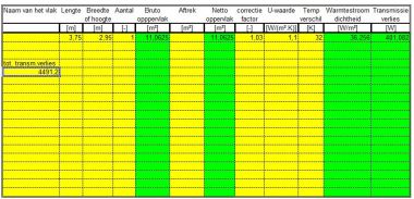

Ik heb nu een warmteverliesberekening gemaakt (zie bijlage) voor de buitenwand met het nieuwe 3-d glas en kunsstof kozijnen. Als correctiefactor heb ik 1,03 ingevoerd (muur op NO).
De overige wanden zijn binnenmuren (1-steens) die op verwarmde ruimten aansluiten.
Uit de berekening komt ruim 401 W/m2, voor het totaal oppervlak wordt dat 4491.
Is dit dan de cap die de convector moet hebben ? Of moet ik hier nog een toeslag van 10% op doen omdat het een convector en geen radiator is ?

De berekening ziet er niet goed uit. Voor elk vlak van de ruimte moet het warmteverlies berekend worden.
Toeslagen zijn:
-ligging op het noorden +15%
-extreme ligging op een dijk 15%
-aanwarm toeslag na de nachtverlaging 7%
-het warmteverlies van de ventilatielucht, buitenlucht opwarmen van -10 naar +22grd ( inhoud van de kamer in m3 x 1.16 x 1.2 x 0.31 x 32= )
U-waarden:
- glas 3voudig ca 0,8 tot 1w/m2.grd
- buitenmuur niet geïsoleerd 1.75w/m2.grd
- binnenmuur 2w/m2.grd
- vloer niet geïsoleerd 1.4 - 1.7
- plafond 1.6
- dak niet geïsoleerd 2
Van alles de m2, U-waarde, het temp verschil en de toeslagen vermenigvuldigen, optellen. Misschien lukt het hiermee. mvgr Bernhard

Wat ik dus nu gedaan heb :
per muur/vloer/plafond : (oppervlak x correctie ligging x aanwarmcorr. x U-waarde x temp-verschil),
vervolgens vermenigvuldigd met ventilatieverlies (= inhoud kamer in m3 x 1.16 x 1.2 x 0.31 x temp-verschil)
Dit geeft dan een waarde per vlak.
De uitkomsten van alle vlakken bij elkaar opgeteld levert dan de cap nodig per ruimte op, klopt het zo ?
De uitkomsten van alle vlakken bij elkaar opgeteld, vervolgens daarbij opgeteld het ventilatieverlies (= inhoud kamer in m3 x 1.16 x 1.2 x 0.31 x temp-verschil)
Dit levert dan de cap nodig per ruimte op, klopt het zo ?
