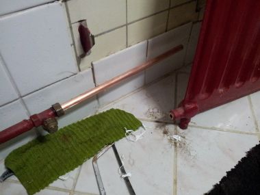

Hier dan een foto, zoals ik het nu opgelost heb. De moer waarmee de nieuwe buis vast zit heb zat dus op het staartstuk van de radiator en kwam vrij doordat ik het staartstuk heb afgezaagd. Het water wat je ziet, komt overigens doordat de radiatorkraan en het voetventiel niet perfect meer afsluiten.

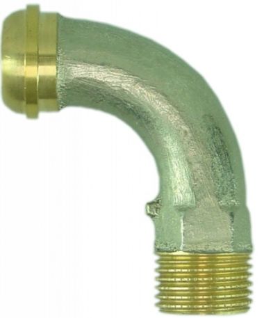

Als het draad op het voetventiel fijner was, zou het onderstaande kunnen?
Neesje
Veel succes, dit gaat een waterballet worden.
Er is gewoon een 3/8 voetventiel gebruikt met een dito staartstuk.
Boudewijn 033
Dit gaat echt fout.
zoals al werd gedacht en gezegd, het is gewoon een 3/8 voetventiel.
als je aan een los staartstuk 3/8 kan komen,ben je er.
jammer dat je het oude staartstuk kapot hebt gezaagd, want die zat er gewoon ingedraaid.
groeten b

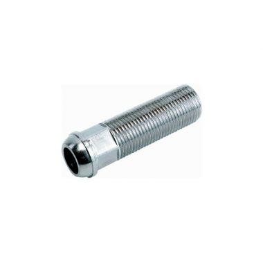

Dus met iets als dit 3/8 zou het opgelost zijn? kan ik hier vervolgens een knie 3/8 naar 1/2" op zetten, aangezien ik verticaal omhoog moet.
Boudewijn 033
Zo een moet je hebben in 3/8 ja.
die je afbeeld is wel een lange uitvoering.
vanaf daar zou je een haakse schroefbus kunnen zetten van 3/8-15. en dan met pijp naar je radiator, en die weer aansluiten met een puntstuk 1/2-15.
of het geheel fraai word? maar dicht krijg je het dan wel.
groeten b

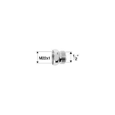

Bedankt voor de reacties, nu weet ik in ieder geval precies wat ik moet doen. zag nog het volgende. Dit lijkt me het mooist aangezien het weer wat koppelingen scheelt.
Neesje
  • #20
Helaas is dit 1/2 duims.
