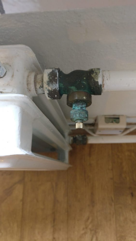

Radiator ventiel adapter voor oud ventiel
Ik wil graag nieuwe radiatorknoppen installeren op een oude radiator en vroeg mij af of er een adapter bestaat voor zo'n oude radiatoraansluiting/ventiel.
Kan dit zonder de hele boel te vervangen?
Dit zijn oude MNG kranen.
Er zijn ooit ombouwsets (Thera) voor gemaakt waardoor je er een thermostaatknop van kan maken.
Ik verwacht niet dat je die nog ergens kunt vinden, ze zijn al heel oud.
Een andere oplossing is om er een standaard/universele knop op te zetten.
Dat laatste is niet zo mooi, maar het werkt.
Ik zou hier zelf een compleet nieuwe kraan op zetten.

Ik heb het ombouwsetje hier kunnen vinden:
ebay item 113538756575 Ombouwset.
Deze heeft inderdaad artikelnummer 000916.010 maar kan ik helaas niet bestellen (geen verzending naar NL).
Ik vroeg mij af of deze ook zal werken:
Andere ombouwset.
Deze lijkt ook voor oude MNG/Honeywell kranen te zijn (3/8" en 1/2").
Leuk dat je een oud berichtje van mij gevonden hebt uit 2007...
De MNG kranen kunnen inderdaad omgebouwd worden naar thermostatisch, mits je de onderdelen kunt vinden.
De link naar het Honeywell onderdeel geeft alleen het binnenwerk aan, de spindel, maar niet de benodigde moer en het busje wat je in het binnendeel van de kraan moet monteren.
Je hebt dus niets aan het losse binnenwerk.
PS, Ik denk niet dat je meer informatie kunt vinden.
Toevallig heb ik heel lang geleden heel veel met deze kranen gewerkt en daardoor weet ik precies waar het over gaat.
Destijds, vroeger dus, waren deze ombouwsets ook al niet zo bekend...
PS, hoeveel heb je er nodig, misschien heb ik nog wat losse delen liggen.
Als ik nog iets heb dan gebruik ik ze toch niet meer,
thuis komen er alleen nog goede (Eclipse) ventielen of iets dergelijks.
