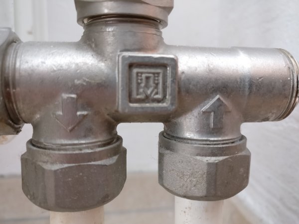

Ik wil deze radiator verwijderen.
Op termijn wil ik eventueel een kickspace heater in de naastgelegen kast (laten) inbouwen.
Maar voor nu komt de stukadoor en moet de radiator even weg.
De radiator heeft een onderblok en een thermostaatkraan. In het onderblok zit een groot 'inbus' gat.
Als ik het onderblok dichtdraai kan ik dan ook dat pijpje met de thermostaatkraan verwijderen ?
Is er echt geen andere mogelijkheid dan een heater met ventilator? Je hoort die dingen altijd lopen, en het geeft een vervelende luchtstroom.
Als je de thermostaat kraan dicht draait en de inbus indraait kan je de radiator wegnemen.
De buis met kraan kan je niet wegnemen zonder water van de installatie af te laten.

Ik heb dus stadsverwarming en een vrij lage temperatuur aanvoerwater. En omdat het een hoge PH heeft ook heel beperkte keuze in radiatoren.
Dus dat ding in de keuken is nogal groot. 1m breed. 60 hoog en drie lagen dik, met lamellen ertussen.
Maar omdat m'n keukenramen op het zuiden liggen is het er echt nooit koud. Die kachel is in de 15 jaar dat ik hier woon misschien drie keer aangeweest.
En het is een enorme sta in de weg voor de keukentafel die er tegenaan staat. Dus gaat ie weg. En omdat ik toch wel een mogelijkheid wil hebben om tijdens een koude winter wat verwarming te hebben wil ik de kickspace heater gebruiken. Voor het geval dat. Als het dan een keer erg koud is dan kan dat ding aan.
Thanks !
Als u spreekt over een lage temperatuur radiator omdat het water een erg lage temperatuur heeft, dan heeft een kickspace verwarming geen enkel nut.
De kickspace moet een minimale watertemperatuur van 70°C aanvoer hebben omdat de ventilator pas gaat draaien als de retour boven de 60°C blijft.
In een gunstig geval verlagen naar 50°C want bij een lagere temperatuur voelt het aan alsof er koude lucht wordt geblazen, dat heeft dan niet het gewenste effect.
