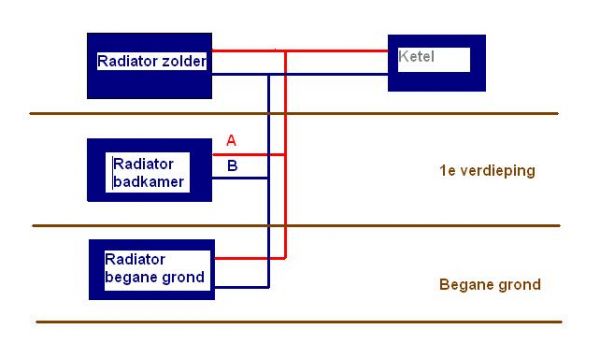

Ik wil graag mijn radiator in badkamer (1e verdieping) een stuk naar rechts verplaatsen. De CV buizen lopen zowel naar zolder als naar begane grond. Zie tekening.
Drie vragen:
1) Wat is de minimaal vereiste boordikte als ik CV leidingen van 1.5cm dik door dikke betonlaag moet boren? Momenteel zitten er 2.5cm gaten in de vloer (maar dus op de verkeerde plek);
1) Is het voor een beetje klusser goed te doen om met een diamantboor (huren) gaten door gestort beton te boren? Ik denk dat de gestorte betonnen vloer zeker 20 cm dik is en ik moet 4 gaten van 2.5cm boren.
2) Als de radiator badkamer tijdelijk wordt weggehaald mag ik dan gewoon A en B op tekening afdoppen?
Bvd voor de hulp.
Mvg,
Rob
Diamant boren is voor een klusser goed te doen.
Alleen je krijgt water. Zeker op het moment dat je boor door de vloer schiet.
Heb je kanaal platen dan weet je niet waar het water allemaal uit gaat komen.
2,5 cm is voldoenden voor leidingen 15 mm.
De badkamer radiator kan je gewoon afdoppen. Geen probleem.
Groeten b
Boven op de vloer een dammetje van klei, en een water stofzuiger, om het water weer af fe voeren, tegen de onderkant van het plafond een metselkuip klem zetten met een balkje/stut, dan vangt u het meeste op.
misschien kunt in de oude gaten zien of het een kanaalplaat is, of even een gaatje voorboren met een kleine boor.

Ik zal eens informeren wat de kosten zijn om dit uit te laten voeren. Een offerte van lokale badkamer specialist vond ik persoonlijk toch wel erg hoog uitvallen en dus was ik van plan om naar alternatieve oplossingen te zoeken (zelf boren :-).
Een alternatief is de boel lekker laten zitten en er een koof omheen maken.
Is er een reden waarom jullie enkel diamantboren vermelden?
Met een SDS-boor van 25mm en een deftige boormachine kom je er toch ook makkelijk door? En heb je meteen geen last van water...
Omdat na het boren met een sns voor 25mm, waarschijnlijk een stukadoor moet komen om het plafond te herstellen.

Dat van het plafond stuk gaan ben ik het mee eens, maar een goede hamerboor en boor hebben geen probleem met betonijzer boudewijn.
Wij hebben zelf ook 2 betonplaten als ondervloer, en daar zit ik op enkele minuten mooi doorheen met een SDS boor. Duurt misschien wat langer dan zo een diamantboor, maar lukt echt prima.
Plafond had ik inderdaad niet bij nagedacht (is toch maar de kruipkelder bij ons)... Misschien een uitdaging (als je een beetje precies kan rekenen) om de onderste plaat langs onderdoor te boren? :cool:
Wij boren met een watergekoelde diamant boor door beton met ijzer, het kan met een boorhamer ook, maar het gat rommelt steeds groter, en bij het eerste ijzer slaat hij zeker vast, plus risico dat het laatste stuk beton eruit breekt.
Met een goede boor is het enige risico dat je plafond stuk gaat. Ik boor bijna dagelijks door betonijzer met sds. En in beton lubbert een gat niet uit. In gips misschien.
Als je een staaf betonijzer net naast het hard pakt, ga je het moeilijk krijgen.
Ligt uiteraard wel aan de kwaliteit van de boor, maar denk dat de boren die bij de meeste bouwmarkten liggen het zeker niet gaan redden.
Nogmaals zo duur is het boren van die gaatjes niet, even een paar boorders bellen, of ze niet een tussendoor klusje kunnen doen.
