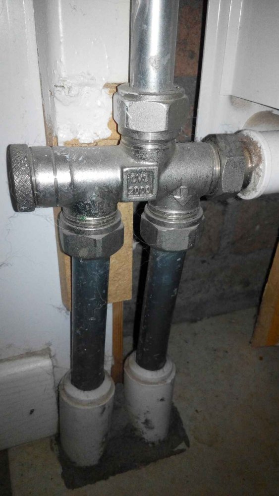

de radiator moet ongeveer 5 cm naar voren geplaatst worden omdat er een voorzetwand geplaatst gaat worden.
Wat heb ik hier voor nodig? Het lijkt mij een kwestie van 2 korte buisjes en 4 knietjes? Maar welke afmetingen heb ik dan nodig? De buizen die uit de grond komen zijn 17mm dik.
Komt dat voorzetwandje dan niet precies over die leidingen heen?
Wat is de situatie, waar komen de leidingen vandaan, heb je een kruipruimte?
De leidingen liggen in de vloer, er is geen kruipruimte.
De voorzetwand komt niet over de leidingen die uit de vloer komen heen. Er is nu ook een voorzetwand geplaatst, maar die is om de radiator heen gebouwd. Ik wil graag de radiator een klein stukje naar voren halen zodat deze voor/aan deze wand komt.
Ik heb de buizen die uit de vloer komen nog even precies opgemeten, deze zijn 16.5 mm dik (buitenkant). Op het onderblok staat CVS 2000. Even nog ter verduidelijking een foto:
Van het zelfde merk zijn ook haakse onder blokken en met hulp middelen van het zelfde merk kan dan de aansluiting naar voren worden gebracht door midden van een knie M22 of M24 aansluiting naar de slang
Beetje creativiteit is wel gewenst.
Zoek maar op Pentecbv.nl H blok
