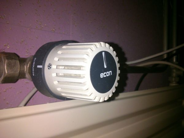

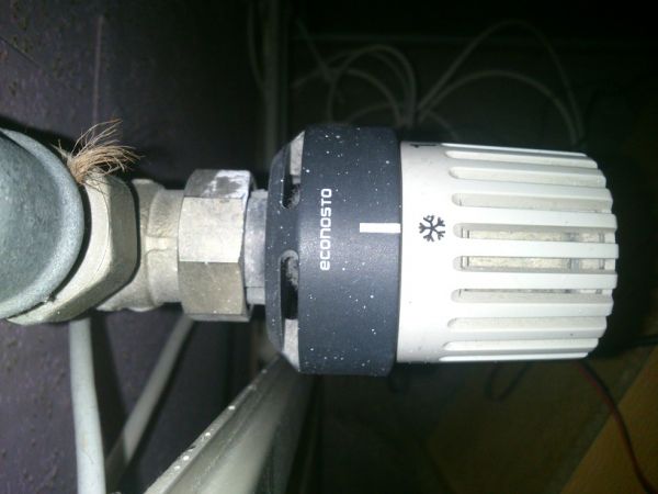

Hoi, wij hebben een radiator met thermostatische knoppen en nu wil die op de kamer van mijn dochter alleen nog maar uit of zo heet als hij maar kan. En dat is best warm, en uit is toch net weer te koud deze tijd van het jaar. Nu heb ik er al best wat over gelezen overal en ik begrijp dat ik de knop eraf kan halen maar ik weet niet of alle knoppen hetzelfde werken en ter voorkoming van een zwembad op de slaapkamer stel ik de vraag maar hier. Het betreft een Econ Econosto knop, en over deze specifieke knop kan ik niks vinden. Ik zal er een paar foto's bijdoen en dan hoor ik graag of iemand mij kan helpen.
Voor de zwarte ring zie je een wartel.
Zet hier een tang op.
Dan komt hij los (de kop)
Haal een nieuwe en schroef die er op klaar is Kees.
Het element in de kop is defect.
Is moeilijk aan te komen hoor!
Even opletten, je hebt ze met een spoed van 1 en van 1,5 en de diameter van de ring is M 30.
Maar toch wel gewoon verkrijgbaar bij de lokale bouwmarkt? dan neem ik hem wel mee als hij er af is.
er zit hier een karwei, praxis en Hornbach in de buurt..
Bij een bouwmarkt ga je ze echt niet krijgen.
Wij bestellen ze via de groothandel rechtstreeks bij de leverancier, deze levert niet aan particulieren helaas.
Ok dat wordt minder. Ik kan natuurlijk ook de knop omwisselen van een andere radiator op een andere kamer? of heeft iemand een idee waar ik deze of een andere die zou passen kan krijgen in Tilburg?
