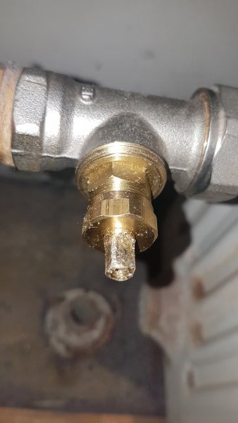

Best forum,
Mijn gate valve van mijn radiator zit vast, alhoewel er een heel heel klein beetje warm water soms doorheen loopt. Het is een "Sar" (zie foto). Ik heb het afdichtringetje al een keertje wat losser gedraaid, toen er wat warm water doorheen sijbelde het geprobeerd, een klap gegeven op het huis, wat kracht gezet met een verstelbare moersleutel, en met een muursleutel heen en weer proberen te wrikken. Muurvast. Ik ben er wel vrij zeker van dat ik het asje nog niet kapot heb gemaakt. Opties?
Bij voorbaat dank!
Zit hij volledig vast, of kunt u de spindel wel een klein stukje draaien? En heeft u een eigen ketel, of heeft u stadsverwarming? En hoe groot is de radiator die er aan vast zit?
Ik kan de spindel een heel klein stukje draaien (1/360ste graad) maar ik weet niet of dit speling is. Eigen ketel thuis. Radiator is lxbxh = 4000x300x500mm.
Is dit altijd zo geweest of is dit spontaan opgetreden?
Als dit al langer zo is dan lijkt het erop of het binnenwerk ingeregeld is.
Zoek maar eens op dubbel instelbare radiatorkraan.
Nee, dit is vrij spontaan opgetreden; ik merkte al eerder dat het wat kracht kostte om hem open te draaien, maar nu zit hij dus vast.

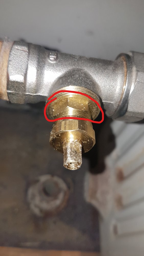

Nee, kan wel maar dan heb je een speciaal stuk gereedschap nodig en dat is niet te betalen voor eenmalig gebruik.
Binnenwerk vervangen is simpel, aftappen onder het niveau van de kraan en uitwisselen maar.
Ik neem aan dat ik de rood gemarkeerde bout losdraai en er een nieuw binnenwerkje in zet? Hartelijk dank in ieder geval voor de snelle reactie!
