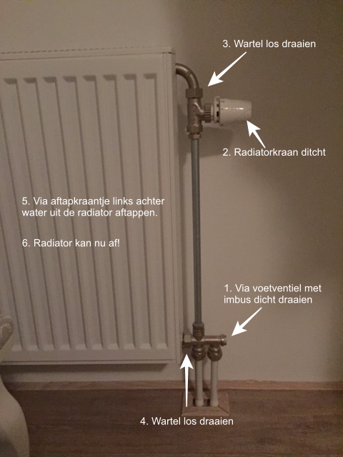

Hoi,
Kan iemand aub helpen met het uitleggen hoe deze radiator eraf te halen? Onze muren worden gestuuct.
Ik neem aan dat er weer bij opzetten ergens water bijgevuld moet worden...
Als ik maar weet hoe het moet dan durf ik het wel :)
Alvast bedankt!
Groet,
Adnan
Onderin heb je een voetventiel daarvan draai je de dop los met de inbus draai je dat inwendig dicht.
Je draait je thermostatische radiatorkraan ook dicht.
Vervolgens pak je je bahco en draai je bij de thermostatische kraan die dikke wartel en onderin bij je voetventiel de grote wartel los.
Radiator eraf klaar.
Wel krijg je nog water uit je radiator die zou je dan links onder de radiator via het aftapkraantje laten leeglopen.

Ik heb voor de zekerheid alle stappen in het plaatje benoemd.

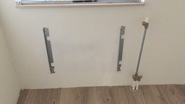

Radiatoren zijn er af. :)
Aftappen via aftapkraantje is onvoldoende! Daar komt maar heel klein beetje water uit. Bij onderste wartel komt al het water uit! Dus opletten voor degene die dezelfde handelingen gaat uitvoeren.
