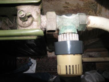

Het gaat hier om een knop van het merk Econ.
De verwarming blijft maar heet! Hoe ik de knop ook draai...
Op de foto is de radiatorknop te zien met de toevoerbuis. Links dus de radiator en onder de radiatorknop met toevoerbuis bevindt zich de afvoerbuis.
De radiatorknop draait wel, maar de verwarming blijft in alle standen aan. Kan ik de knop losmaken, en zoja, hoe?
Het wordt nu wel erg heet!!!
Wat moet ik doen?

Om te beginnen de hoofdthermostaat naar beneden draaien, dan houdt de ketel op met stoken.
Vermoedelijk is er binnen in de knop een stuk plastic afgebroken, waardoor het witte gedeelte de eigenlijke thermostaat niet meer bedient.
Kun je de witte knop gewoon steeds maar rond draaien zonder weerstand ?

De knop kan ik niet helemaal ronddraaien, hij geeft op een zeker moment wel weerstand. En verder opendraaien maakt de verwarming nòg heter, voor zover dat nog kan...
Nu staat de radiatorknop "dicht", dus zover mogelijk naar links, tot-ie niet verder kon. Helaas dus (nog) zonder resultaat. En dat met dit weer!
Mn22
Waarschijnlijk is het element in het bovendeel stuk. Daardoor wordt het pennetje van het ventiel niet ver genoeg meer ingedrukt om te kunnen sluiten.
Zo op het eerste gezicht lijkt het of het bovendeel op de kraan vastzit met een grote moer. Maak anders eens een foto van de bovenzijde. Dan is het duidelijker te zien.
Als het element stuk is, is vervangen de enige optie. Ik weet niet of voor deze kranen nog passende bovendelen te koop zijn. Het merk is waarschijnlijk econosto. Als dat het geval is, is het eenvoudig te vervangen.

Die grote moer losdraaien, dan komt het plastic gedeelte eraf.
Je ziet daarna een metalen deel met een klein pinnetje eruitstekend.
Als je dit pinnetje indrukt sluit de warmwateraanvoer.
Je zou hier tijdelijk een lijmklem oid voor kunnen gebruiken : wel voorzichtig, zodat je de boel niet sloopt. :wink:

De geribbelde ring losdraaien (omcirkeld). Je kunt daarna het bovendeel van de kraan afhalen. Als het goed is zie je hieronder een pennetje zitten. Als deze helemaal ingedrukt wordt zou de radiator koud moeten worden. Probeer dit eens. Dan weet je of de kraan zelf nog afsluit.
Als noodoplossing kun je iets om de kraan heenklemmen waardoor het pennetje ingedrukt blijft. Een andere mogelijkheid is om een paar dubbeltjes in het bovendeel (op het deel dat tegen het pinnetje drukt) te leggen waardoor het pinnetje wel voldoende ingedrukt wordt en de radiator koud wordt.
Als je het bovendeel eraf hebt kun je deze meenemen naar een installateur om een passend nieuw bovendeel aan te schaffen. Let wel, als het bovendeel van de kraan af is gaat de radiator volop verwarmen.

Woensdagavond ben ik met jullie tips aan de slag gegaan. Ik heb de geribbelde moer eerst losgedraaid. Zo kon ik de hele knop met moer van de verwarming afhalen. Ik zag geen rare dingen aan de binnenkant, alles leek heel, maar er moet toch een reden zijn waarom de knop niet (goed) werkte. Het pinnetje was iets groter dan ik dacht. Met een grote, rubberen hamer heb ik 'm wat klappen gegeven / zover mogelijk ingeduwd, maar hij bleef toch een stukje uitsteken. Ik heb de knop weer teruggeplaatst met een eurodubbeltje erin. En jawel, de verwarming koelde af! De (door de verwarming veroorzaakte) hete nachten zijn nu gelukkig voorbij :-)
