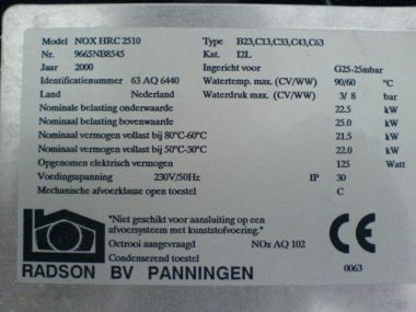

Het is een Radson NOX HRC 2510 (zie foto)

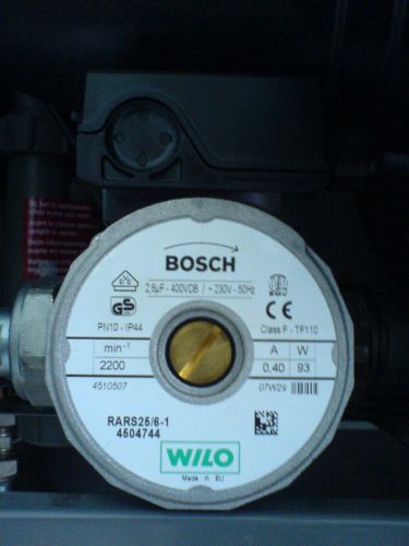

Is die rode bol de ketel (zie foto bericht 31 juli)? Daar zit een ontluchtingsventiel op, maar daar komt alleen nog water uit.
De pomp ga ik even bekijken.
Die koperen schroef kunt u iets los draaien om lucht uit de pomp te halen.
Pas op voor lekwater.
Er zit als goed is een automatische ontluchter op de ketel.
Volgens de handleiding is er inderdaad een automatische ontluchter.
Er komt maar sporadisch wat lucht uit de ketel als ik hem opendraai.
Uit de ontluchtingspomp komt ook niet zo veel, ik neem aan dat ik kan stoppen als er water uit stroomt?

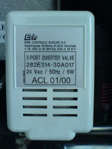

Ik merk trouwens, dat elke keer dat ik op de resetknop druk, de "3-port diverter valve" probeert op te starten (of in ieder geval zo'n geluid maakt dat daaraan doet denken), maar binnen 2 secondes weer afslaat, waarna de knipperende 9 weer verschijnt.
De bedrijfscode 9 staat voor regelthermostaat open.
Dit gebeurt bij 90 graden.
Als de driewegklep niet zou functioneren en in cv stand zou blijven staan zou u het 35 graden in de woning hebben.
Zet de cv even aan om het lucht er goed uit te krijgen.
Dit wil wel eens helpen.
Ik heb niet de indruk dat er nog lucht in de ontluchtingspomp zit. Als ik hem opendraai, komt er alleen water uit.
Ik heb hem nu een paar keer open en dichtgedraaid en daarna op reset gedrukt, maar in het opstarten van de driewegklep brengt het geen verandering.
