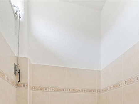

W Wilma.awe 24 mei 2020 #1 Wie weet hoe een raamuitzetter heet die je lager op de muur monteert en waarmee je een bovenlicht dat te hoog is kunt openen en sluiten?
Walker Specialist Deuren en Kozijnen Moderator 24 mei 2020 #3 Bupex of Stavex. Bupex heeft voorkeur ivm de slingerstang, waardoor deze traploos is. Als het met een afstandsbediening mag: AXA remote 2.0 (met batterijbediening)
