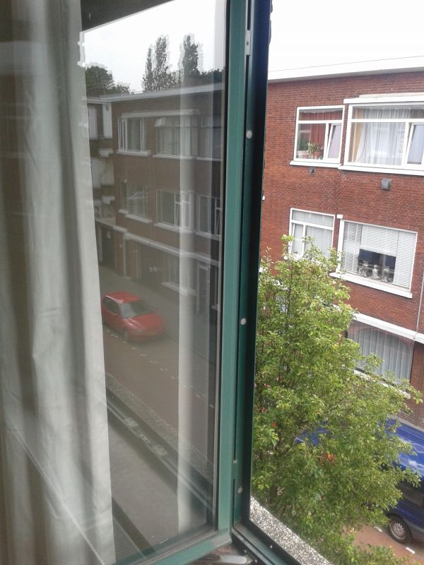

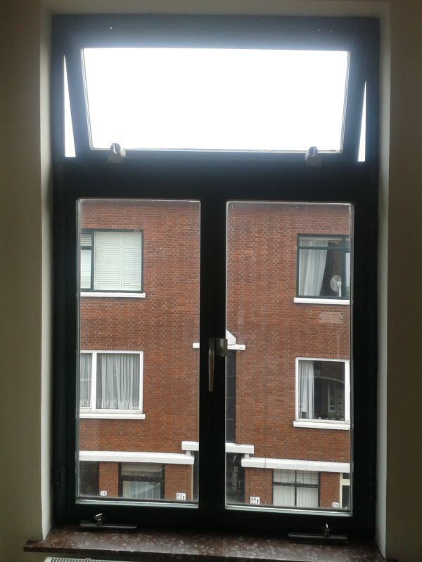

Ik ga binnenkort verhuizen en wil graag horren voor mijn ramen in de woonkamer.
Het probleem is alleen: het zijn kunststof kozijnen dus boren is uitgesloten.

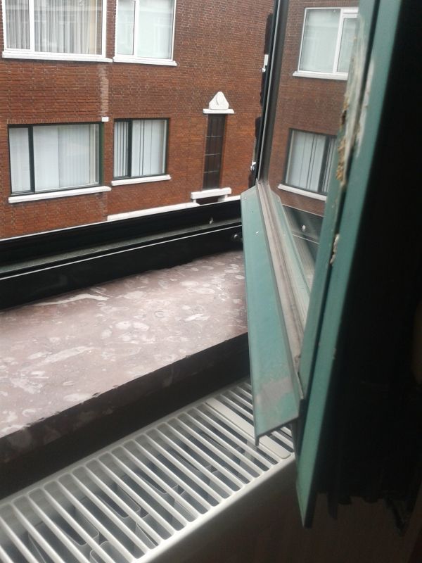

Nu heb ik al wel gekeken naar inzethorren maar dat lijkt me niet werken voor mijn ramen omdat er een randje is dat naar buiten uitsteekt.
Heeft er iemand een idee hoe ik dit op kan lossen?
bijgevoegd een aantal foto's:

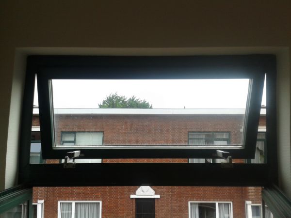

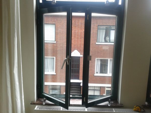

Jouw kozijnen zijn niet van kunststof, maar van aluminium...
Het is een naar binnendraaiend stolpstel, met een vrij brede lekdorpel die moet voorkomen dat er water naar binnen komt. Als die lekdorpel eraf kan (zit wellicht geschroefd?) kun je een enkele inzethor plaatsen. Kijk ook even of je de scharnieren zo kunt stellen dat de inzethor niet knelt.
