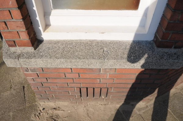

Ha klussers! Ik wil graag de raamdorpel van ons jaren 30 huis repareren, maar niemand kan me vertellen wat voor materiaal het is en waarmee te repareren... weet iemand het (zie afbeelding)

Het is steenachtig meer kan ik niet uit de foto halen
Jackd
Detail foto van de barst waar er een stukje uit is, misschien kunnen we dan meer zien.
Heb je meerdere van dit soort vensterbanken?
Dan wil je waarschijnlijk dat het er hetzelfde uit gaat zien. Is het er één dan maakt het eindresultaat minder uit.
Zit links ook een barst of is dat een 2e deel?
Met voeg reparatie kit zou wel eens een redelijk tot goed resultaat kunnen krijgen.

Het onzichtbaar repareren van deze spekrand zal niet lukken. Het is belangrijker om het vocht tegen te houden, zodat eea niet verder stuk gaat.
