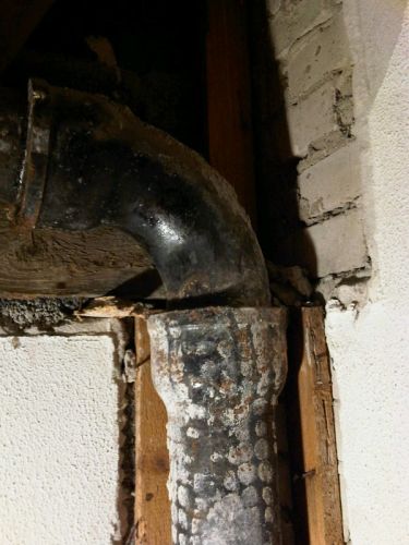

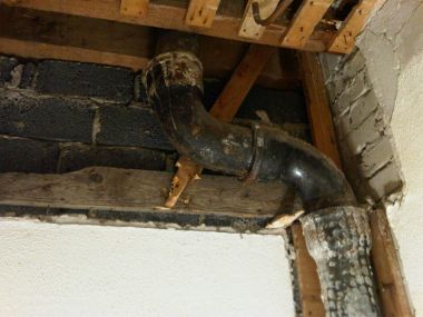

Wvelde
Hi,
ik heb een paar foto's genomen.
Het stuk boven de bochten moet weg. De bocht moet 90 graden de andere kant op komen. Ik wil dus op de staande buis, die van onder naar boven loopt, een pvc buis monteren.
Kan ik nu het beste die bocht eruit gaan bikken, zodat de pvc buis netjes in de mof past? Of is het makkelijker om hem gewoon bovenaan door te slijpen en dan met de rubber koppeling (zoals hieronder) eraan te zetten?
De buiten diameter van de gietijzeren buis is 110 mm. (de mof, waar de bocht in zit is dikker)
wederom bedankt voor jullie reacties!
groeten,
Wouter
Kaajee
Ik zou eerst proberen de gietijzeren bocht eruit te halen. Dan eens kijken of je wat met die mof kan inderdaad. Afslijpen van die (gietijzeren) mof kan daarna altijd nog.
Mocht de bocht niet al te makkelijk te verwijderen zijn, zou ik hem inderdaad meteen doorslijpen.... (vlak onder de mof inderdaad).
(en dat verbindingsstuk is inderdaad prima, heb ik ook gebruikt voor een aansluiting 110mm PVC op jouw maat gietijzer)
Henk253
Daar boven in de bocht er uit halen zal heel moeilijk worden om daar weer een fatsoenlijke aan sluiting te maken
Persoonlijk hield ik die stand leiding er uit en net zo als ik voor geslagen heb bij @Ido1969 dat je boven de vloer door slijpt en door kapt of je maakt de mof vrij in de vloer en gaat daar verder met pvc.
Zie ook deze Gietijzeren riolering weghalen
als je buis exact 110 is kan je ook evt een steeksok met manchet verbinding op de buis tikken wel goed schoon maken die buis aan de buiten zijde
