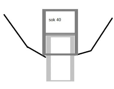

Er wordt daarin verwezen naar een reparatiesok. Deze heb ik met wat googelen gevonden (past in een buis 40). Dat zou voor mij de oplossing zijn.
Heb het ding zojuist besteld (€1,20 sok + € 10 verzendkosten...!!)
Ik denk dat ik daar ook weer met 40 mm op kan aansluiten (stond er niet bij...) en naar m'n douche drain kan aansluiten.
UIteraard realiseer ik me dat er dan wel een flinke vernauwing in de afvoer zit (pijp 40 min 2x3 min wanddikte, min 2x3 wanddikte reparatiemof = ca 28 mm inwendig?
De vraag is dan of de douche drain nog wel goed wegloopt? Aan de andere kant. Veel keus heb ik niet.

Voor een drain is dat een flinke vernauwing want de drain is al 50mm vernauwd naar 40 en dat is inwendig ook ongeveer 33mm dus dan naar 28mm.
Dus lijkt het beter dat je gaat uitkappen zodat je een goede aansluiting kan maken.
Zo moeilijk is dat niet uitkappen het is geduld werk.

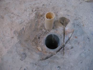

Vandaag weer de hele dag in het huis gewerkt. Ook een paar foto's gemaakt van de afvoer.
Je ziet dat ik met met een widia slijpschijf al twee inkepingen heb geslepen. maar iik kom niet diep genoeg. Uiteindelijk wordt het toch hakken en ben ik bang dat ik wellicht opnieuw een breuk krijg? Het is keihard "echt" beton....!!

Hebje een hamer boor machine?
dan rond de afvoer een paar gaten boren, dat hakt dan een stuk makkelijker.
groeten b.
Als je gaat kappen wel het afvoer even dicht proppen anders straks verstopping
Zo ver hoef je trouwens niet hoor 3cm dieper kappen met een punt beitel en je kan een aan sluiting maken.
Moet je wel even wat breder kappen dan kan beton ook beter weg springen.
je kan ook in plaats van een sok, 2 bochten 45° nemen zodat je mooi gestroomlijnd uit komt
Een paar gaten boren rondom is inderdaad wellicht de beste aanpak?
Heb een kleine en een grote Hilti hamer liggen en een goede Bosch boorhamer. Dus aan gereedschap geen gebrek. Het hakken geeft nog de meeste "druk" op het pvc.
Dus dat boren rondom is wellicht het veiligst?
Gewoon met puntbeitel en moker kappen wat je weet niet hoe het daar zit en met de hand heb je meer controle
maar zit er daar nog een aan sluiting tegen de muur aan

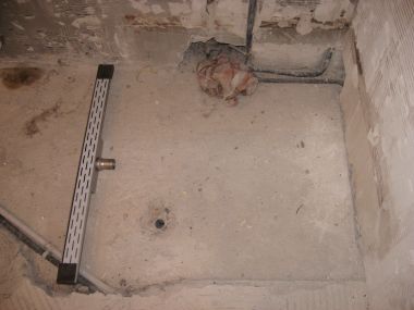

"maar zit er daar nog een aan sluiting tegen de muur aan"

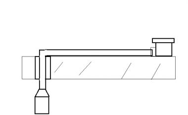

klopt, dat is de oude riolering vanuit de toilet. Deze kwam door het gat (over de vloer) wat je aan de rechterkant ziet. Deze gaat nu vanuit de wc direct naar beneden zodat we nu en mooie vlake douche/badkamervloer krijgen (de oude douche was een douchebak die ca 20 cm boven de vloer stond). Dat gat in de muur aan de rechterkant wordt dus dicht gemaakt en de riolering wordt afgedopt. Een T stuk plaatsen om de douche drain op aan te sluiten gaat niet ivm de hoogte. De rioleringpijp (dia 110) stopt op de hoogte van de vloer. Ook deze zit strak in het beton gestort. De douche afvoer sluit in de beton vloer wel aan op die rioleringbuis (als je je hand in de buis stopt voel je het gat/T stuk van de douche afvoer.

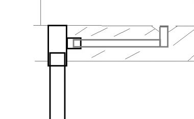

Hoe zit het onder de douche aan gesloten de leiding, want je kan beter onderaf aan oppakken en niet boven afdoppen.
als verder niets meer op die afvoer zit dan kan je leiding die naar beneden loopt stuk tussen weg zagen en daar de douche afvoer langs te laten lopen.
Maar liep de riolering wat tegen de muur zit niet verder omhoog?
Nee, de riolering kwam boven de vloer uit en draaide op de vloer richting toilet (ca 1,50 mtr).
je tekening klopt ongeveer wel henk. Aanvullend; in het horizontale deel van de 40 mm pvc afvoer in het beton zit ook nog ergens de afvoer (30 mm) van het wc fonteintjes aangesloten.
Vandaar dat ik het liefst wil uithakken en aansluiten op de bestaande 40 mm.

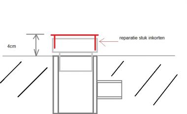

je kunt het oplossen met een reparatiestuk er in te lijmen in de buis en daar lijm eindkap met spie eind.
heb je een mof aansluiting er zitten kan je een eindkap 110 ingelijmd worden.
