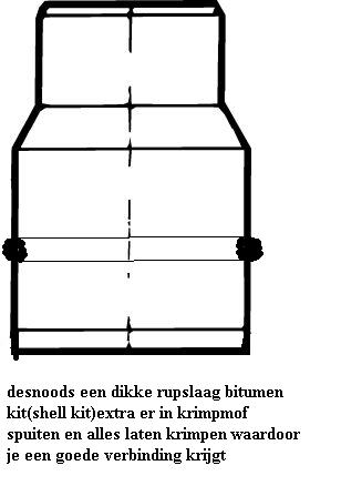

Als de buiten diameter 110mm is kan je ook een schuif of een steek sok op schuiven.
Een krimp sok werkt als volgt
de rubber ring gaat om de buiten zijde van de buis en daar om heen doe je de krimpsok, deze ga je met behulp van een gasbrandertje of een fohn warm maken zodat deze gaat krimpen om de buis heen.
De rubber knelt er strak om heen

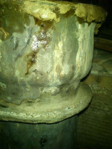

Heb de foto er uiteindelijk op gekregen....even nog eens duidelijk de binnendiame</B><B>ter vd stalen (of gietijzeren?) buis is 100 a 110mm
Wat je op gemeten hebt is een closetsok trek die er eens uit
Ik vermoed dat daar een loden stuts in zit en daar de closetsok in
Heb er al met enige macht aan getrokken maar dat zadel (closetsok volgens jou) ziet er precies wel aangelast...heb schrik dingen stuk te maken waardoord ik nog verder van huis ben snappie
Kan je even een foto maken uit een andere hoek zodat ik het beter kan zien

Ik heb toch zo`n idee dat de buiten zijde bekleed is met lood
kras even met een schroeverdraaier er over heen dan zie je een zacht glimmende metaal

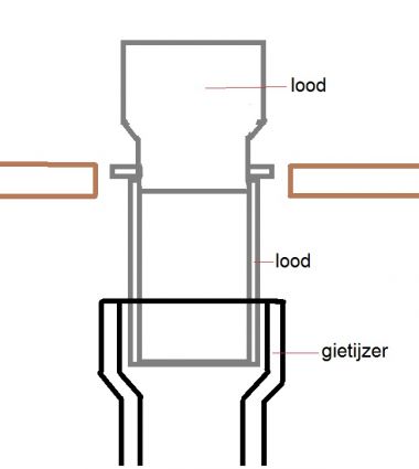

volgens mij hebben ze een loden stuts verlengd met een kraag.
En wil je hier een goede verbinding maken dan moet het lood er uit
en als je een schone mof hebt dan kan je daar een stuk pvcbuis in maken

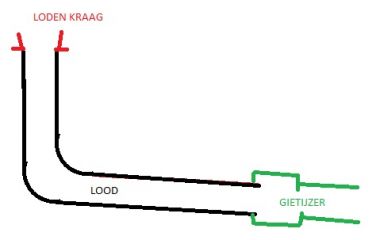

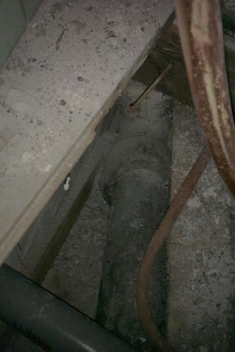

Dit kan heel goed zijn echter die loden stut zoals jij het noemt maakt bij mij eerst een bocht, gaat dan horizontaal (beetje naar beneden) in een grote kraag waar ik amper bij kan, dus kan dus wel eens die gietijzeren buis zijn of mss een gres buis....
wat stel je voor, ganse loden stut met kraag vervangen door PVC en die in de gietijzeren kraag stoppen?
Maar de buis die je in de diepte ziet liggen is een gietijzeren leiding.
En vroeger maakten ze geen loden bochten wel ging men zo hoog mogelijk met de buis of met een mof en daarin maakte ze een loden stuts met een kraagje er aan.
Deze werd gebruikt voor aansluiting onderuitloop, ze hebben er een stuk boven op gezet voor een aansluiting van wc pot met buitenbocht.
ik stel voor probeer dat lood er eens af te halen want je moet een aansluiting maken op het gietijzer
kras even met schroeverdraaier over dat stuk liggende buis om te zien als dat ook lood is

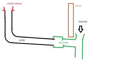

zo ziet het er dus ih geheel uit...ik denk best dat ik al het lood, zowel de buis als de kraag (rood en zwart) vervang door PVC
of de buis nu wel lood is of staal laat ik nu even ih midden
waarom de gehele buis tot ah gietijzeren stuk vervangen zal je mss denken maar ik was vergeten te vermelden dat er nog een nieuwe kleine PVC leiding van 50mm moet op aangesloten worden, je ziet die op foto 1...

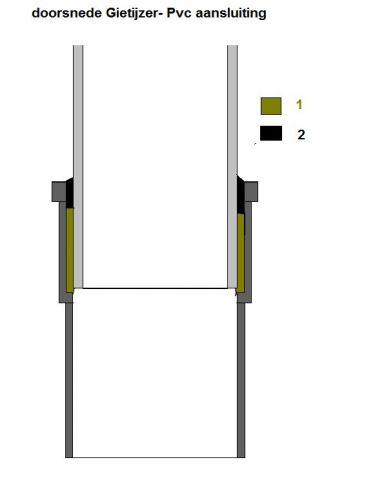

op jouw schema van PVC op gietijzer staan twee kleurtjes, wat is dat, lijm en rubber?

en evt iets maken om de 50mm pvc buis op de loden leiding plaatsen
1=striktouw
2 is snelcement of bitumen kit
dat T stuk is een zeer korte afsplitsing naar douche in de ruimte erlangs...wil ik heel dat T-stuk vervangen dan moet ik serieuze breekwerken gaan uitvoeren dus liever niet...
T-stuk hoef je niet te vervangen maar vanaf de bovenste kraag een leiding door trekken waar evt douche op kan.
die loden bocht er uit is zo wie zo serieus breek werk

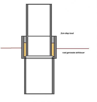

de loden pijp zit in gietijzer daarom heen is striktouw vast geslagen en dicht gegoten met 2 cm vloeibaar lood en dat is ook weer vast geslagen.
