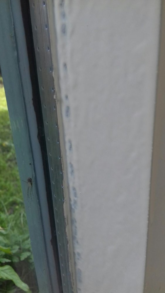

Putjes in verfwerk??
Wie kan me vertellen hoe die putjes/gaatjes in de verf komen?
Misschien moet je er even iets meer over vertellen.
Heb je het net geverfd (zo ja hoe dan) of is het oude verf?
Foto is overigens niet echt scherp.
Het lijkt zo op het eerste gezicht (op de wat vage foto!) wel wat op moffelwerk (metaal dat gespoten is en vervolgens in een oven verhit wordt). Maar dat lijkt me niet erg voor de hand liggend. Alhoewel, achter glas kunnen temperaturen hoog oplopen...
Verder valt er weinig van te zeggen als niet bekend is hoe het schilderwerk tot stand is gekomen:
- Wat is het materiaal van de ondergrond? Hout? Metaal?
- Hoe is er gedaan als voorbereiding voor het schilderwerk? Ontvet? Geschuurd? Gegrond? Geplamuurd? Etc.
- Wat voor verfsoort is er gebruikt? Acryl/watergedragen? Alcydhars?
- Is er gebruik gemaakt van de juiste kwast (voor watergedragen / alcyd) voor de betreffende verf?
- Heeft tijdens het drogen de zon erop gestaan?
Misschien dat, wanneer je zoveel mogelijk vertelt hoe een en ander gedaan is, de forumleden een idee kunnen hebben wat er gebeurd zou kunnen zijn. :wink:
