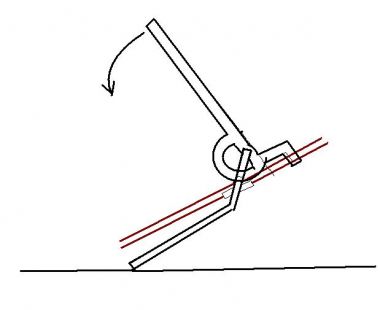

Ik wilde vandaag beginnen met aanleggen van een nieuwe waterleiding.
Het moest een 28 mm koper buis worden.
Daarvoor kocht ik een nieuwe peperdure rode buigtang.
Bij de eerste bocht knikte de buis meteen in een haakse bocht dubbel.
Reclameren leverde het antwoord op dat ik te snel zou hebben gebogen...
Dus nieuwe bocht, uiterst langzaam proberen buigen en.... knik... dubbel.
Tang terug gebracht, bleek ik een tang te hebben gekregen voor stalen buis.
Tang geruild voor een model geschikt voor koper, op naar huis en buigen.
NOT! buis paste niet in de tang waardoor ik de tang met een plastic hamer moest samenvoegen...
Tang samengevoegd, langzaam buigen en ..... knik!
Plus extreem diepe groeven in het koper getrokken.
Tang ook retour gebracht, leverancier had geen alternatief meer.
Dus op naar andere leverancier, ander duur merk tang gekocht, naar huis, buigen, ..................... knik!......
:shock: :shock: :shock: :?: :cry:
Ik ben 4 uur kwijt met tangen ruilen en heb nog geen bocht klaar.
Wel 80 km verreden.
Wel 4 buizen van 28 mm kapot.
Veel ergernis.
Kan mij iemand vertellen waar dit aan kan liggen?
Is het soms het koper?
Is het de tang?
Moet een glijblok gesmeerd? (ook geprobeerd, nul resultaat)
Bij de laatste buiging zag ik bijv. dat de buis uit de haak werd getrokken die hem eigenlijk vast moet houden.

Als je 28 mm buigt mag je niet aan de buis trekken zodat het buigen gemakkelijker gaat
ik gebruik zo`n buigblok

Vandaag een nieuwe tang gehaald en daarna ging het opeens perfect??
(wel erg zwaar)
Bleek er dus een productiefout in de eerder gekochte tangen te zitten...
Verkeerde type/maat buigblok er in gelast.

De buis pogen te helpen heb ik ook geprobeerd, dan krijg je een gewafelde binnenbocht.
De tang hierboven is een merk met een S.
Die heb ik ook geprobeerd en die liet de buis uit de haak sleuren waarna ie alsnog knikte.

Veel gebogen maar wat je beschrijft heb ik nooit mee gemaakt uitgezondert de ribbelende binnenbochten. Het overtollige materiaal moet immers ergens heen.
Er zijn ook nog wel eens verschillen in de buigstraal tussen de verschillende tangen.

De geribbelde bocht krijg je in in apparaat met korte bocht met een rolletje aan de handel, dacht een keer handig te zijn dooor op mijn werk de leiding ff te buigen maar dat ging daardoor ook niet.
Neesje
Problemen krijg je ook als je de lange zijde als hefboom gebruikt en niet te vergeten, bij koperen buis heb je tegenwoordig vele kwaliteiten die duidelijk merkbaar zijn bij het buigen.
De ene keer gaat het perfect en de volgende keer schrik je je rot van het resultaat.
Vooral rust betrachten tijdens het buigen zodat het materiaal de kans krijgt om de vervorming aan te gaan.

28 mm heeft altijd ribbels er in
als je gewoon zoals tekening buigd dus eerst een zetje en dan in 1 keer buigen gaat het goed.
een juiste pen gebruiken
Xr8
Zoals al aangegeven de kwaliteit van het koper is zeer zeker van belang. Wij hebben koper 15mm gehad van een of ander vreemd merk. Niet te buigen, en dat ligt echt niet aan de buigtang. Die gebruik ik al jaren en gaat alleen fout met die rommel.

Met de tang die ik nu heb lukt het redelijk, maar door de grote hoeveelheid bochten die ik moet buigen is het alsnog bijna niet te doen.
Zelfs met 2 man gaat het loodzwaar.
Uiteindelijk heb ik tussen de uiteinden van de 2 stangen van de pijpbuiger een katrol gespannen.
Ik trek aan een touwtje en het ding buigt de pijpen alsof het boter is.
Ik heb verder geen ribbels in de buis, wat ik wel heb is dat de tang vrij diepe krassen in de buis trekt.
Ben bang dat daardoor mogelijk wel eerder lekkages kunnen gaan optreden.
Het buigblok voelt zich verder vlak aan, maar toch die krassen...??

Maarja als je even een begin hebt, gaat het verder buigen gemakkelijker.
En over die strepen op de buis, hoef je je zelf geen zorgen te maken over eventuele lekkages.
