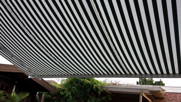

Ik heb een probleem met mijn elektrische zonnescherm.
Vorig jaar tweede hands gekocht en heeft de hele zomer goed gewerkt.
Nu wilde ik hem deze week weer gebruiken en nu gebeurt het volgende. Hij piept alleen nog maar en er is geen beweging meer in te krijgen. Aangezien ik niet het precieze type weet kan ik hem ook niet inleren.Zouden jullie mij verder kunnen helpen.
Ik zal een paar foto´s bijvoegen.
Op de print van de buis zit een klein drukje dat gaat piepen als ik hem indruk. Afstandbediening heeft 2 knopjes bij de batterij.
Alvast bedankt voor de hulp.
FRitske

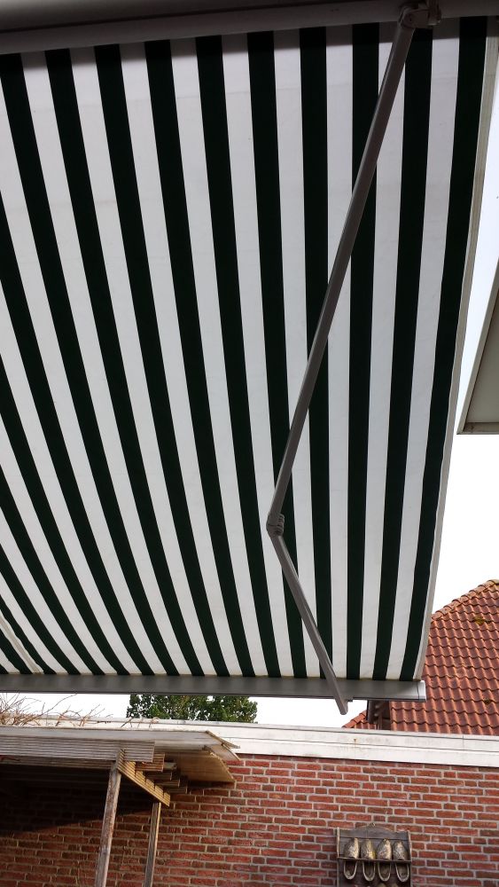

Daar heb je wel gelijk in over het openmaken, maar naar een week knopjes drukken zonder reactie had ik zoiets laten we het maar proberen. Ik zit zelf in een wereld waar we veel met omgevingsbediening werken waardoor ik weet dat er vaak knopjes opzitten. Denk daarbij aan deuren en ramen enz. We hebben veel met gewa signalen te maken vandaar.
Ik zal hierbij twee foto's plaatsen van afgelopen jaar toen het wel werkte. Wat ik aan de afstandbediening kon vinden is dat het lijkt op Somfy.
Ik hoop dat je mij verder kunt helpen. Bedankt alvast.
