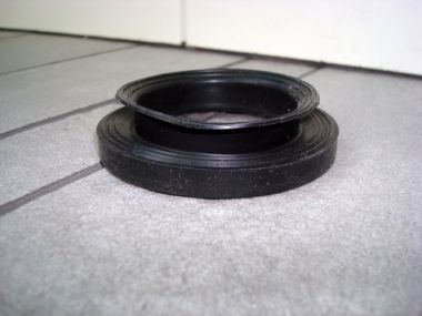

Ik heb een vraagje over de waste/overloopcombinatie voor mijn bad.
Mijn bad is van acryl met polyester met een voorgeboord gat voor de overloop.
Zoals je op de foto's kan zien zie je nog de polyester vezels als de waste gemonteerd is, ik vraag me nu al of het geen kwaad kan als er water lang het polyester loopt.
Ik ben bang dat het polyester dan uit zal gaan zetten ofzo, want water en polyester gaan volgens mij niet goed samen.
Maar volgens mij zijn alle baden op deze manier uitgevoerd.
Mijn vraag is kan het gewoon zo zonder problemen gemonteerd worden of moet ik iets gaan verzinnen dat er geen water langs het polyester kan lopen?

Zo zit het altijd.
Ons bad is al 20 jaar oud en er is nog niets aan de hand.
Water en polyester, gaan heel goed samen.
Ze maken er baden van, en ook nog eens hele boten, die op zee varen.
Die waren dan ook allang gezonken denk ik.
Voordat je de overloop monteerd, wel eerst even de bescherm folie daar verwijderen.
En voor het mooie even de losse vezels die je ziet zitten, met een schuurpapiertje wegschuren.
Want het is een beetje slecht afgewerkt zo te zien.

Mooi, dan hoef ik me dus geen zorgen te maken.
Het verwijderen van de folie moet nog gebeuren ja, had hem er ff snel ingedaan voor de foto.
Zal er voor montage nog even een schuurpapiertje langs halen, het is trouwens geen goedkoop merk bad, dus best jammer dat het niet zo netjes afgewerkt is.
Moet je bij de waste op de rubber ring nog wat kit smeren voor wat extra afdichting? Bij de douchesifon moest dit wel gedaan worden.
De achterkant van het bad is niet helemaal glad natuurlijk door de glassvezelstructuur.

Anders even meet een stukje schuurpapier/linnen meeste weg halen en wat glader maken.
Martijn.K
Heb het met een schuurpapiertje wat gladder gemaakt, onderaan het gat zat een lichte hollig welke ik er niet uitgeschuurd kreeg.
Dus heb toch nog een klein rupsje kit tussen het bad en de ring gedaan voor de zekerheid.
Neem aan dat de dubbele ring voor de sifon zo goed moet afsluiten dat hier geen kit tussen hoeft ?
Inderdaad moet die rubberen ring zo goed afsluiten, zonder kit.
De dunne flens van het rubber, moet trouwens aan de binnenkant van het bad zitten, en de dikke kant onder het bad.
