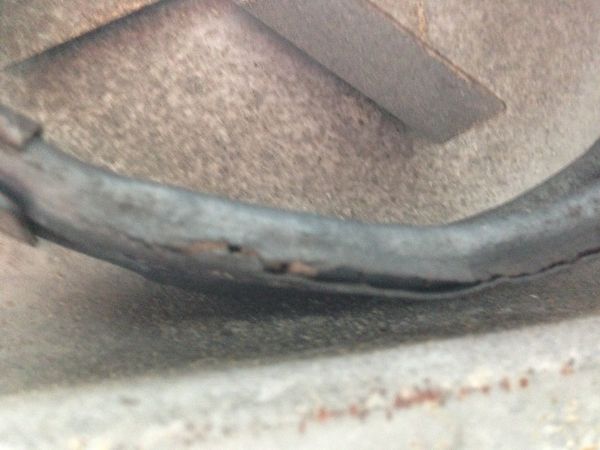

we hebben een probleem met onze Whirlpool combi magnetron.
als we de ovenfunctie gebruiken dan word ie niet meer warm/ heet genoeg maw hij bakt niet meer zoals het moet.
als we de "voorverwarm" functie gebruiken dan komt ie wel op temperatuur...
wat kan dat zijn?

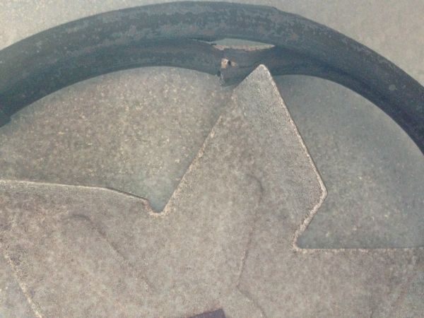

Volgens mij is het hetelucht-element defect.
Eindelijk eens toegekomen aan de combi :)
Het element is helemaal gescheurd en gebroken waardoor ook het ventilatortje niet meer kan draaien...
Dus element vervangen en dan is het probleem opgelost?
