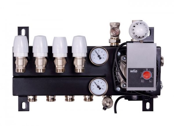

Goedemorgen,
Ik hoop dat jullie mij kunnen helpen!
In ons nieuwe huis hebben wij vloerverwarming laten aanleggen, er lagen oude plavuizen in, hier hebben wij de sleuven doorheen laten frezen, vervolgens dicht gesmeerd met flexibele tegellijm, om de vloer vervolgens te egaliseren.
Nadat de vloer droog was heb ik een damp werende folie gelegd, met hier overheen een ondervloer, daarna uiteraard een afwerkvloer(Flexxfloors click)
Ik beschik over een Nefit Ecomline HR economy en beschik over een stalen verdeler, zie afbeelding!
De aanvoer temperatuur van de ketel staat op 60 graden, thermostaat van de verdeler op dit moment op 45, echter schommelt de temperatuur van de aanvoer constant tussen de 42 en 30 graden, waardoor de retourstemperatuur enorm langzaam opwarmt. (staat momenteel op circa 27 graden)
Thermostaat van de woonkamer staat al dagen op 22 graden, echter komt de temperatuur niet hoger dan 18 graden.
Weet iemand wat hier de reden van is? Heeft dit te maken met te weinig capaciteit? Lijkt me opzicht ook vreemd, want hij verliest volgens mij niet al te veel warmte.
Mocht er meer informatie nodig zijn hoor ik dat graag.
Hoe groot is het vloeroppervlak, en wat is de h.o.h. afstand van de leidingen?
Op de foto van de verdeler zie ik 4 groepen, klopt dit met de situatie bij je thuis?

Dank voor je reactie, het vloeroppervlak dat verwarmd dient te worden is circa 46 m2. (is dus wel wat krap met 4 groepen denk ik) slangen liggen h.o.h 10 uit elkaar.
Ik lees overal dat de capaciteit zo'n 10 á 12 m2 per groep is.
Klopt! Ik heb 4 groepen.
Gefreesd in een bestaande tegelvloer. Behoorlijke dikke isolatie onder, bouw huis 1986. Rest van het huis is voor die tijd ook uiterst goed geïsoleerd.
Denk je dat de vloer de teveel warmte verliest aan de onderkant? Zit overigens wel een kruipruimte onder.
Zou dat ook het schommelen in aanvoer temperatuur verklaren?
Ik vermoed dat de warmtedoorlaat van de ondervloer slecht is. Is dit wel een voor vloerverwarming geschikte ondervloer?

@ WGB. Er zit een cementdekvloer onder, deze is geïsoleerd d.m.v. een dikke laag isolatie, ben nog niet in de mogelijkheid geweest om het exact te checken, ik zal dit vanavond direct doen.
@ Hessie, de folie en ondervloer is van de Ikea, vorige huis hadden we hier prima ervaring mee!
SPÄRRA: 0,00051 [(m²*K)/W]
NIVÅ 2mm: 0,070 [(m²*K)/W]
Kan het zijn dat het aan mijn thermostaat ligt? Ik heb namelijk het idee dat mijn CV en/of vloerverwarming hier totaal niet op reageert. Warmte vraag doet niks aan het aanvoer tempo of iets dergelijks.
Ik heb afgelopen 2 dagen boven een radiator open gezet, omdat ik iets las over een een bypass, nu moet ik zeggen dat mijn temperatuur redelijk stabiel is.
Aanvoer schommelt wel van 33 naar circa 38 graden (aanvoer staat eigenlijk op 42) retour staat op circa 28 graden, met een pompsnelheid van 2.
Inmiddels is de temperatuur na 2 dagen ook opgelopen van 17,5 graden naar 20 graden (echter is het buiten natuurlijk ook wat warmer geworden)
Wat ik trouwens niet heb vermeld, ik heb de vloerverwarming wel weer helemaal laten afkoelen (circa 2 weken geleden) kan het zijn dat het gewoon een hele tijd duurt voordat deze de kamer weer op temperatuur heeft?
