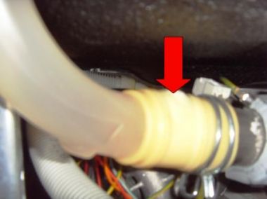

Beste,
Vanmiddag is mijn vaatwasser ermee gestopt.
In eerste instantie klapte er een stop uit vd groep waarop de vaatwasser is aangesloten.
Na enig onderzoek zag ik dat de vaatwasser (was bezig in programma) code .30 aangaf.
= "Het beveiligingssysteem tegen wateroverlast is in werking getreden"
Nu lees ik in andere topics dat er water op de bodemplaat kan staan (bv agv lekkage).
Hoe kan ik de bodemplaat (op water) checken ? De machine is nl ingebouwd.
Kan het zijn dat er rubbers versleten zijn ? (ik, als leek, zie zo op het oog niets bijz. :-) )
Evt adviezen zijn welkom.
Alvast bedankt

Dat is vrijwel zeker water op de bodemplaat, verwijder de plint aan de voorkant van de machine en kijk op de bodemplaat of er water op staat, lukt dat niet dan een zijpaneel verwijderen.

Haal hem er onder uit
haal de zijkanten er af en houd hem effe voorover dat het water er uit is
dan aan zetten kun je zien waar hij het doet zal wel rechtsachter bij de stijgbuis zijn in de hoek
slang stijgbuis
@ Martien 59 thnx, lijkt erop dat je gelijk hebt.
Zijpanelen verwijderd + plint vd voorzijde.
Ik constateerde behoorlijk wat water op de bodemplaat.
Daarnaast zag ik rechtsachter (onderin) een scheurtje in de witte slang naar de stijgbeugel (?).
Ik neem aan dat dit de oorzaak is vh water op de bodemplaat.
Kan iemand me vertellen waar ik deze slang kan kopen/bestellen ?

Dat slangetje kun je overal bestellen effe vragen wat het kost is overal verschillend

Is dat slangetje wel vd stijgbuis af te halen ?
Zit echt vast.
Of moet de stijgbuis + slang in zijn geheel worden vervangen ?
Valt mee het kan ook nog goed zijn dat je een ombouwset krijgt dat je het slangetje er af moet halen en een nieuw er aan met klemmen
aan de andere zijde zit ook een klem
