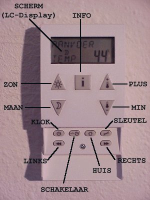

Mijn dochter heeft een nieuw huis met een CV Blauwe Engel II. De temperatuur staat vast ingesteld op 12 C; nogal koud dus in deze tijd van het jaar. Het lukt niet om met de thermostaat met de plus of de min de temperatuur tijdelijk te veranderen. De knoppen reageren helemaal niet Het lukt ook niet via het menu; ook dan zijn de plus en de min knop dood. De handleiding biedt geen oplossing. Wat zou hier aan de hand kunnen zijn?
Trek de stekker van d ketel eens uit laat hem een minuut er uit.
Steek de stekker in.
Wacht 20 minuten. In deze tijd doorloopt het toestel zijn ontluchtingsklep programma.
Probeer het daarna opnieuw.
