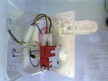

Wil je een antwoord op je vraag, dan zul je mee moeten helpen! Door enkele foto's te plaatsen, met name van het gedeelte waar je de temperatuur instelt en, indien van toepassing, van het deel waar een display zit.
Christ
Hierbij een foto van het thermostaatgedeelte in de koelkast, ik heb het losgeschroefd en de voeler/gever er helemaal uitgetrokken, als ik de gever/voeler een tijdje in de hand vasthoud, slaat de compressor aan, echter deze slaat dan niet meer af. Ook niet als ik hem terugplaats/leg in het koel- of vriesgedeelte.
Groeten, Christ
Kees
Zoals je het nu beschrijft, lijkt het me wel degelijk een defect thermostaat.
Tenminste, als de voeler daarbij inderdaad flink koud wordt gemaakt en de compressor nog niet afslaat. Je zou desnoods (buren?) wat ijsblokjes kunnen gebruiken en de voeler daarin leggen, om zeker te zijn dat ie voldoende koud wordt.

Witte Hond
Als je de voelerdraad eruit haalt, en je laat de koelkast lopen, en deze komt nu wel goed op temperatuur. Dan is inderdaad je thermostaat kapot. Komt de koelkast nog niet op temperatuur, dan kun je een nieuwe kopen.
Dus laat hem maar een paar uur lopen, en leg een thermometer in een glas water in de koelkast. En controleer wat de temperatuur is na een paar uur.
