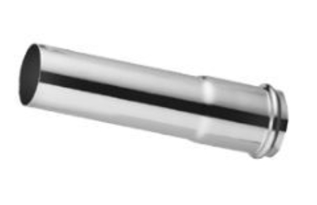

Nu heb ik de wasbak inmiddels verwijderd alleen zit het pijpje van de afvoer vast in de muur (lijkt een soort lasverbinding). Iemand een idee hoe en of ik er een geheel nieuwe afvoer aan kan zetten? Het meest ideaal lijkt mij een rubberring in muur waar afvoer in geschoven kan worden.
Pijpje dat nu uit muur komt is aan onderzijde doorgerot.

Verchroomde pijp zit in een op getrompte loden leiding gesoldeerd.

Je kunt het verchroomde afvoer buis er uit smelten.

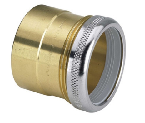

controleren hoe het lood is en vervolgens een messing overgangstuk in solderen of door een loodgieter laten solderen.

of je smelt deze er uit en plaats weer zelfde buis met rubberverbinding die je ook eerst in lood moet solderen.
