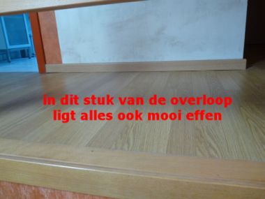

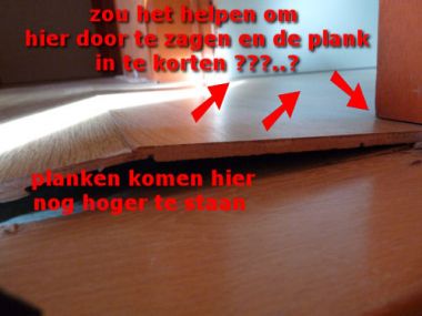

In april hebben we laminaat laten leggen in onze kamers op de bovenverdieping. Drie kamers en de overloop werden in de breedte in één stuk gelegd. Vier maanden later zitten we plots met een groot probleem. Het laminaat in de overloop is ontzettend aan het uitzetten in de lengte. Mijn echtgenoot heeft de plinten in de overloop losgemaakt om te kijken of de planken te dicht tegen de muur staan maar dat is het geval niet. We denken dat het misschien een oplossing zou zijn om aan de ingang van de deuren een stuk uit het laminaat te zagen zodat de planken in de overloop ruimte krijgen om zich uit te zetten en zo weer vlak te komen. De ruimte die we zouden uitzagen daar zullen we dan achteraf eventueel een plat plintje op leggen. Zou dat het probleem kunnen oplossen en indien ja, met welk soort zaag kunnen we de plank netjes doorzagen aan de ingang van de deuren ? Het laminaat zit daar ook aan de zijkanten een beetje onder de deurlijsten. We hebben echt geen idee met welk materiaal we dat kunnen doen.

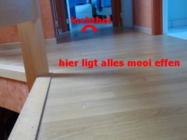

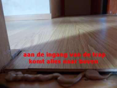

Ik probeer het eens voor te leggen met een foto. In de kamers ligt alles effen. Op de overloop ook, de problemen beginnen daar vanaf de trap en aan de ingang van de kamers.

Heeft het laminaat na aanschaf eerst een paar dagen in de verpakking kunnen acclimatiseren in de ruimte waar het nu ligt?
Je moet langs de wanden altijd tot 2 cm ruimte open laten voor het uitzetten van de vloer. Als deze ruimte te klein is (en als je het laminaat doorlegd zal de werking ook veel groter zijn) dan gaat de vloer bol staan.
Je kunt onder elke binnendeur met een bovenfrees de planken doornemen en deze kier afdekken met een plintje. Zorg er ook voor dat het laminaat langs de randen vrij ligt van de muren. Op de laatste foto lijkt het alof het laminaat strak tegen de muur ligt.

Langs de wanden kan je de boel ook doorzagen met een lamellofrees of een Multitool

We hadden de laminaat al 2 en half weken voor ze gelegd werd. We hebben nu al 2 weken de plinten in de overloop losgemaakt van de muur en mijn echtgenoot heeft daar waar de plinten een beetje te dicht tegen de muur kwamen een diepere geul gemaakt met een fijne boor. Tegen de muren knelt hij dus niet. Wij kennen er jammer genoeg niet veel van maar we denken dat hij alleen maar effen zal komen als we dus aan de ingangen van de deur een stuk uithalen. We hopen dat alles dan weer effen kan komen als ze in de lengte kunnen zetten. Ik zal eventjes gaan opzoeken wat een lamellofrees is.
