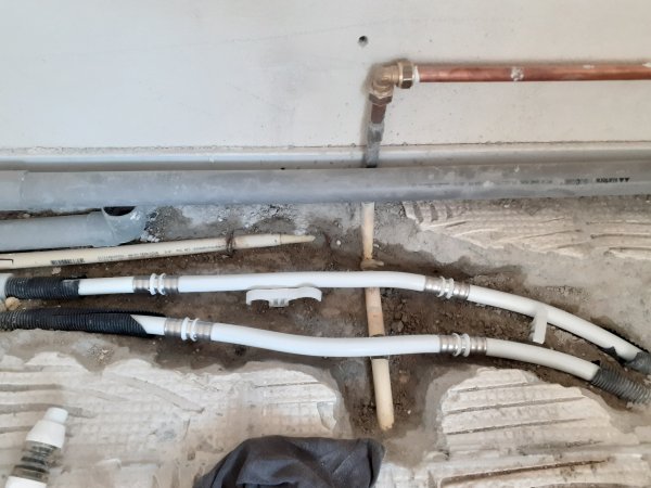

Goedemiddag,
Ik heb een leiding-lekkage probleem opgelost waarvoor ik beton weg heb moeten hakken. Nu wil ik graag van het weekend starten met egaliseren, kan ik snelbeton gebruiken om het gat te dichten? Ik las dat normale mortel 1 week per 1cm duurt, dit is behoorlijk lang.
Dit is het gat:
Dank!
Dat leidingwerk ziet er vreemd uit. Ik zie een beschadigde mantel en een afvoer onder een andere.
Dichtsmeren kan met zandcement. Dit maak je aardvochtig. Daardoor droogt het ook snel.
Ja klopt, nu ziet het er als hieronder uit, de rest ga ik nog herstellen en dan dichtgooien. Dankje voor je antwoord, kan ik wat mee!
Ik zal wat isolatie rondom de leidingen maken en dan dichtmaken met "snel" cement.
Wel even zorgen, dat de cv leidingen geen warmte afgeven tijdens het drogen van de specie.
Anders droogt die te snel en wordt niet hard.
