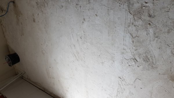

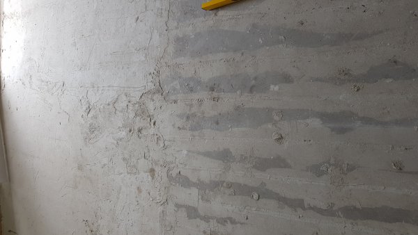

Probleem? Gefreesde vloerverwarming gevuld met tegellijm
Goedendag,
Wij hebben een aanbouw laten plaatsen en vloerverwarming in oude en nieuwe gedeelte dmv freesen. Nu heeft de aannemer dit gevuld met flexibele tegellijm. Ik lees her en der dat dit wel kan maar nu doet de winkel die de vloer (plak PVC) komt leggen hier moeilijk over. Hij zegt hier niet over te kunnen egaliseren!? Ze zouden as maandag gaan beginnen en 1 juni moeten we verhuizen. Zitten dus behoorlijk in de stress... Wat raden jullie aan? Eruit hakken lijkt me geen optie!? Speciale egaline?

Hier 2 foto's
Net is de vloerenman met een expert geweest. Expert zegt dat de tegellijm problemen gaat bezorgen omdat dit zacht is. Dit word vochtig door de kelder en verpoedert? Veel sloten hier in de buurt. Hij liet mij foto's zien van pvc lijm vloeren waar de buizen in omhoog kwamen en voor kleurverschil zorgden. Vond het erg zorgwekkend, vooral omdat we haast hebben.
Ze raadde nu ventilatie matten (erg duur zeiden ze maar heb nog geen prijs) aan en plinten die ventileren, dus niet lijmen maar ouderwets schroeven.

Ze raadde trouwens ook aan om het op te vullen (nu dus te laat) met een of andere doorzichtige epoxyhars.
Ik weet niet waar die expert het vandaan haalt, dat de tegel lijm gaat verpoederen, als dat wat vochtig wordt.
Zo te zien is het een poeder tegel lijm.
Deze zal echt niet gaan verpoederen, als die wat vochtig wordt.
Want dan zouden heel veel tegels in badkamer vloeren los liggen.
Wat me wel opvalt, is dat er niet alleen de sleuven dicht gezet zijn, maar de vloer vrij ruw afgesmeerd is met de tegel lijm.
Zo gaat er dus wel enkele zakjes egaline meer op.
Misschien is dat het probleem wel, van die vloeren boer.
En proberen ze je nu een duur product aan te smeren.
